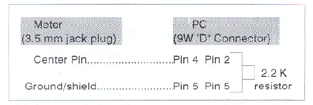

Колеги, някои виждал ли е нещо подобно и може ли да ми даде някаква схема.
Имам един волтметър Lutron DW-6090 които има изход RS232 но е с Jack 3,5 mm (Даже не съм сигурен, че е стерео) Трябва ми кабел за вразка с PC-то но от схемата която са ми дали нищо не ми става ясно (прикачвам и схемичката)
Благодаря ви предварително!
RS232.jpg [ 48.15 KiB | Прегледано 1820 пъти ]

Ако имаш софтуера за към PC-то пробвай да вържеш масата към маса (5-ти крак)
и средното към RX(2-ри крак)
Има вероятност обаче оригиналния кабел да е развързан галванично през светодиод и нивата да са инвертирани ,тогава най вероятно схемата е следната:
RX изтеглен през няколко килоома към минус и фото диод към маса или плюс.
На изхода на уреда просто светодиод (и двата ифра-ред).

Колега много благодаря за бъзият отговор!
Прав си наистина има оптодвойка (PC817 SHARP) на изхода и jack-а е моно (т.е с два извода).
Значи закачих 2-ри крак (на RS232) на маса през 2,2 кОМа и масата на 5-ти пин,
сварзах средният извод на 4-то краче. Ама ниама никои.. нищо не става.. ниямам нищо на порта.
