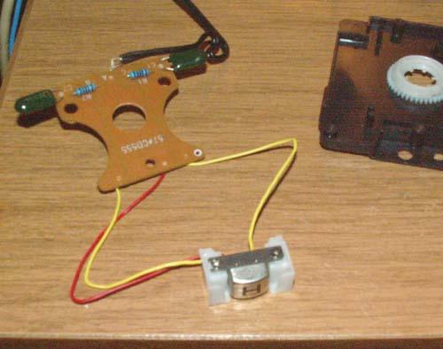

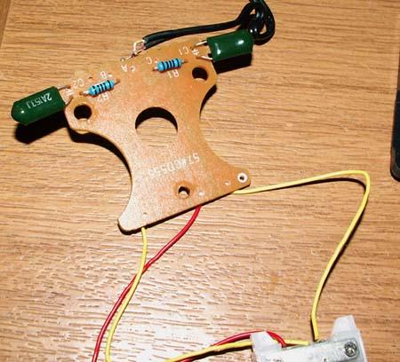

Купих си въпросния агрегат, с цел да слушам музика, възпроизведена от PDA в колата си. Пъха се един жак в изхода за слушалките, и самата касетка се бута в касетофона и почва да свири. :) Обаче звука не ме кефи - не е чист и заглъхнал някак си. Схемата на това нещо е повече от ясна, обаче се чудя дали може да се подобри положението по някакъв начин. Приемам всякакви варианти, вкл. активна схема с усилватели (ако ще подобри нещо).

Да се подобри не може, там основния проблем е положението на излъчващата глава спрямо главата на касетофона. Аз реших подобен проблем със станиол от дъвки, подлоагах докато дойде на нивото на другата, което е доста ....... нетрайна операция но ми реи проблема, а и нямах друго под ръка, може и винтче с което да може да регулираш височината така че да имаш дбра връзка и да не ти с егуи никой от каналите.

На времето и аз имах подобен проблем. Реших го радикално, отворих касетофона и изкарах жици направо към крайното стъпало.
Сега вече като пазарувам музика за колата, гледам да има входове.
Хм, излъчващата глава е на пружина, и би следвало да осъществява пълен механичен контакт с главата на касетофона.
Аз си мислех за този вариант. :) Обаче самото махане на касетофона е огромен главобол. Трябва да си разглобя половината табло. :( Иначе, качеството би трябвало да е максималното възможно.
Вероятно не става въпрос за допиране на главите една в друга, ами за точното им позициониране една спрямо друга. По всяка вероятност за това е служил станиола :) .
