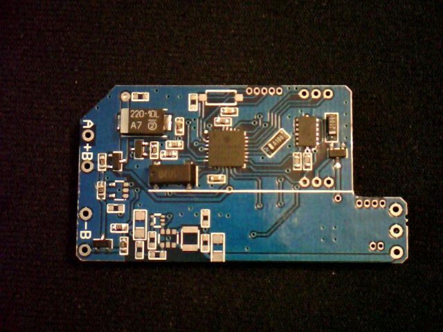

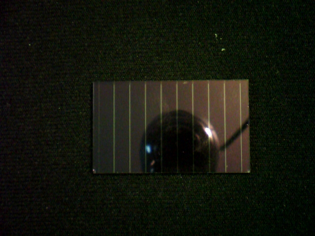

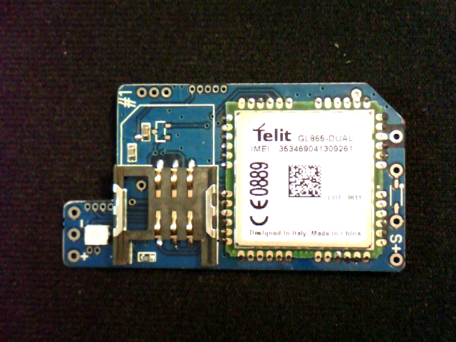

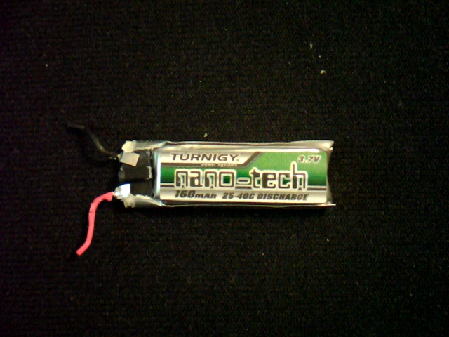

Ето го и ВТ-28. Не ме критикувайте (много) за платката. Има какво да се желае от нея, но трябваше да е и малко тип "Пенкилер". Не са запоени компонентите на повишаващия конвертор и някои други "екстри". GPS не е показан. Той е на отделна платка над професора. GPS не е нищо особено - Sirf STAR III с вградена антена.
Заряден ток от слънчевия панел до 5mA при ярко слънце. Консумация в "sleep" около 13uA. От тях около 5uA отива за RAM-a на GPS. Останалото се яде от професора и едно LDO. Моят техник е правил доста небрежно спойките. Хиляда пъти му казах, че поим с оловен припой и трябва да го пести заради теглото...

Коментар на файл: Източникът на енергия...
Jpg_20120305180745.jpg [ 231.25 KiB | Прегледано 1299 пъти ]
Коментар на файл: Акумулаторът...
Jpg_20120305180712.jpg [ 244.89 KiB | Прегледано 1299 пъти ]

Jpg_20120305180458.jpg [ 267.25 KiB | Прегледано 1299 пъти ]

Jpg_20120305180254.jpg [ 273.3 KiB | Прегледано 1299 пъти ]
