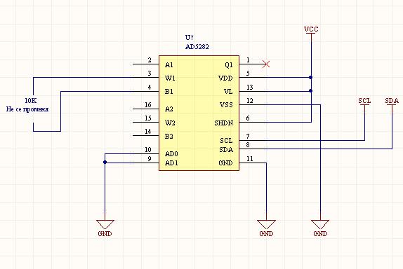

Здравейте! някой успявал ли е да подкара този цифров потенциометър? Понеже аз се занимавам със хардуера, ако някой има пробвана схема на свързване....Ще се използва със двуполярно захранване. Пък и ако на някой му се намира и сорс на С - да помогна и на колегата, дето пише софта.... За сега положението е такова че двата потенциометъра заставата в средно положение, иначе се бит SD се управлява, на няма промяна в съпротивлението.
Благодаря!

Спазваш ли точно описания I2C протокол, адреси настройки, захранване?

както ви написах, колегата се занимава със софта, но при промяна на бит SD(страница 15 долу от даташита) се променя съпротивлението на изходите - т.е има комуникация. Свързването е като по даташита - Vdd + VL = 5V, VSS+GND = GND, SHDN =5V, AD0 и AD1 = 0 (нулев адрес).
AD5268.JPG [ 26.42 KiB | Прегледано 1603 пъти ]

Проблема е решен.... хардуера е верен.... оправихме софтуера ....

бях убеден че е от софтуера :)
