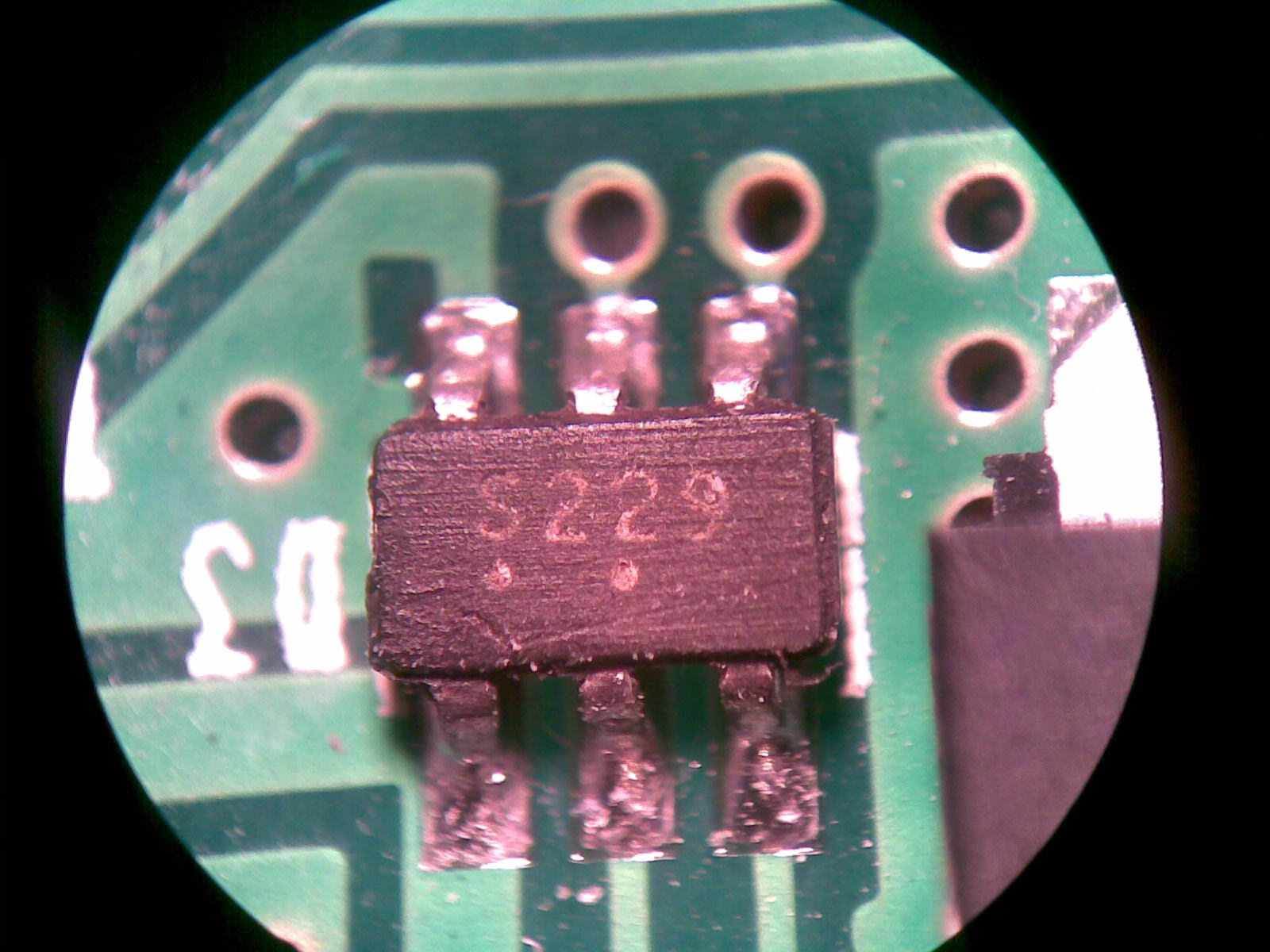

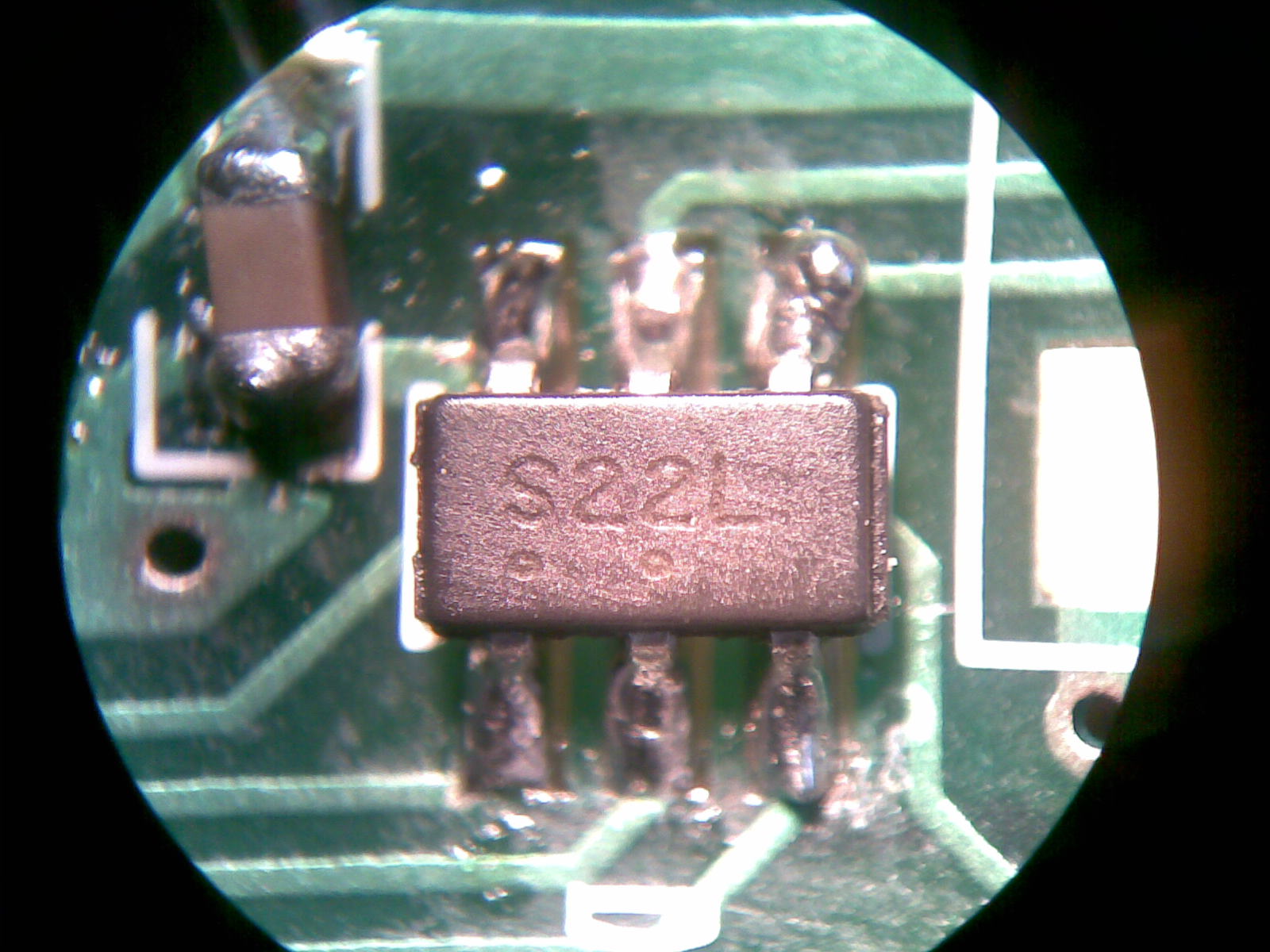

ИС е MCP1702T-3302.
На едната снимка е оригинална схема (мостра от комет и т.н.), на другата снимка е схема от китайски доставчик... Лично на мен не ми изглеждат да са твърде оригинални като се има предвид качеството на надписа и съмнителното наличие на следи от абразив. За пръв път виждам такива ИС. Имаме три различни вида ИС които изглеждат по абсолютно същия начин, STF202 е другия, за третия не се сещам сега. Много съмнително е ИС на различни производители да изглеждат по еднакъв начин. Обикновено имат някакви разлики в корпусите или начина на надписване. Знам ли.
Общо взето ни пуснаха по пързалката - един вид докажете че са фалшиви... :?
Коментар на файл: оригинолна ИС
09062011(002).jpg [ 201.76 KiB | Прегледано 8908 пъти ]
Коментар на файл: китайска ИС
27052011.jpg [ 208.72 KiB | Прегледано 8909 пъти ]

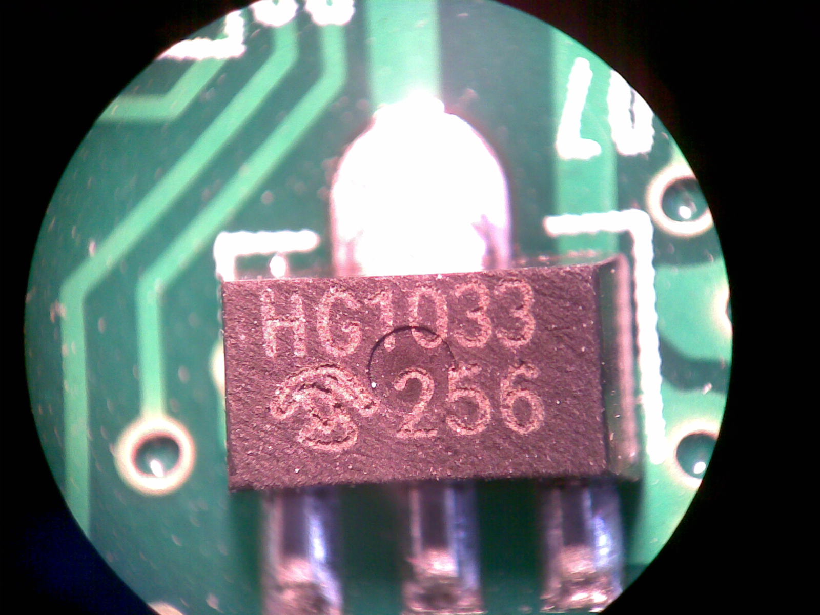

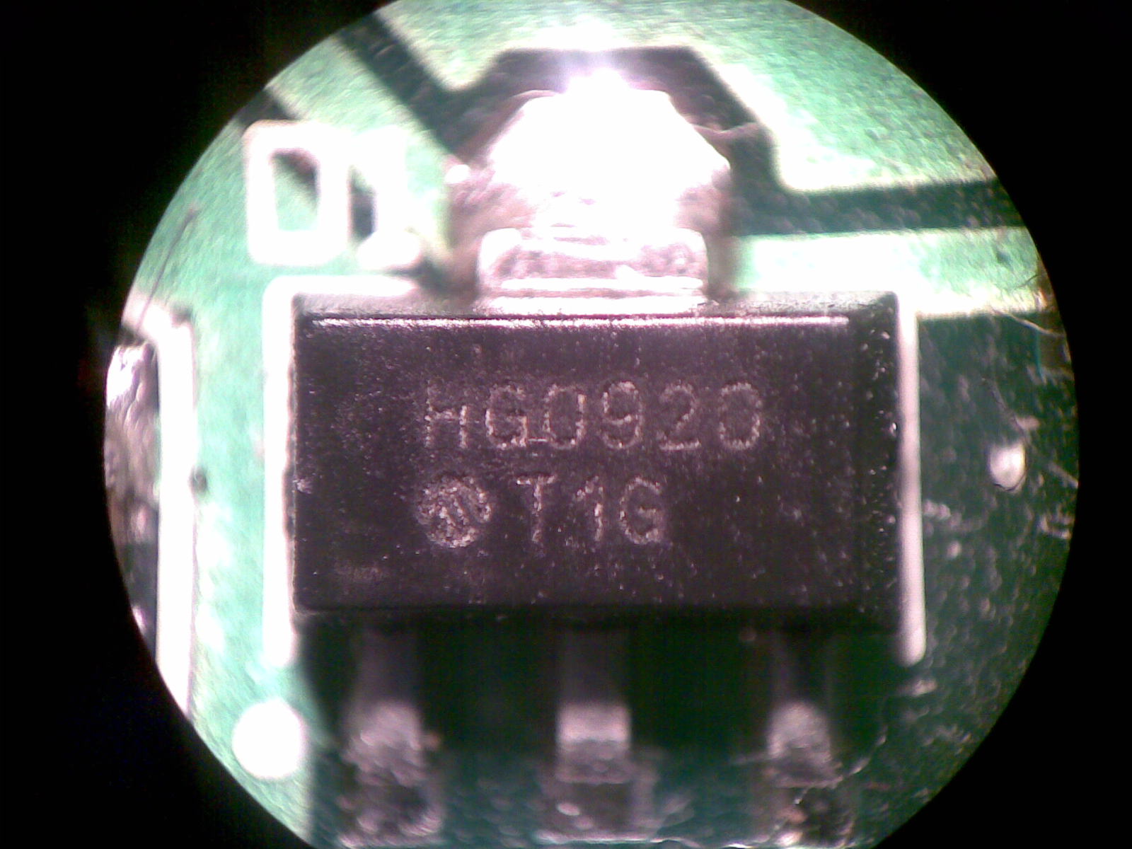

STF202....
09062011(004).jpg [ 224.28 KiB | Прегледано 8909 пъти ]
09062011(003).jpg [ 207.55 KiB | Прегледано 8908 пъти ]

Трудно е да се прецени. До колкото знам имаме проблеми с тях. Но не със всички. Явно работят донякъде, може би.
Предстои да се доказват разликите.
Сега се сетих за третата ИС - AP1084. Нейните фалшификати не издържат импулсни натоварвания, докато оригинала е твърд като камък! Интересното е че не всички фалшификати се дънят. Или поне в продукта е така.
Ще трябва явно да се занимая сериозно с изследването им за видим до колко е сериозен проблема. Лошото е че вече имаме рекламации заради точно тези ИС.

Определено са прешкурвани и премаркирани и то грубо. Не са си направили труда да ги асфалтират дори -
http://www.aeri.com/detection-of-counterfeit.asp
Пет Юни 10, 2011 10:43 am
Мнения: 3547
sigkill написа:
8O
Имах съмнения за AP1084 обаче след като прочетох статията....
Пичовете са я боядисали отгоре и не личат следите от изтриването. Боята пада със спирт... Всичко лъсва отдолу...
Освен това счупих две ИС - има разлика в големината на кристалите.
