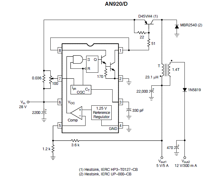

За нещо подобно мислех и аз.
Ама това DCP010505 много скъпо бе!
А тези AM1D-0505S-NZ от Комет дали са галванично разделени? Нещо не го пише в прав текст.
Иначе като цена ми се връзват.
Чудя се дали да не ползвам нещо от сорта на показаното на картинката.
Изолирания изход да го пусна с малко по-високо напрежение и след това с линеен стабилизатор.
Но имам спомени, че MC34063 нещо беше оплювана в една по-стара тема, та да нямам главоболия?
MC34063.GIF [ 18.57 KiB | Прегледано 1629 пъти ]

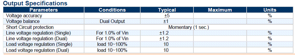

Регистриран на: Пет Ное 11, 2005 9:30 am
Мнения: 142
bateAz написа:
На такива DC/DC обикновено им искат да работят с не по-малко от 10% натоварване, някои даже искат 20%. Ползвал съм ги с един ценер паралелно на изхода и дребен резистор последователно на входа.
Извинявайте за оф-топика...
Съдейки от datasheet-а - излиза, че ако входното напрежение се променя с 1% - изходното се променя с 1.2%.
Доста странна ситуация!
