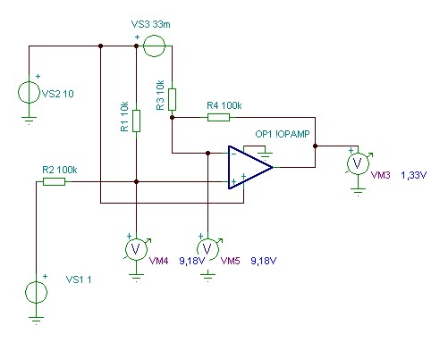

ssopamp2.png [ 10.36 KiB | Прегледано 2018 пъти ]
PIC SPBRG values calculator
Нед Авг 15, 2010 11:43 pm
Мнения: 309
Местоположение: Vratsa
В това опростяване се губи най-хубавото на Ина-то - задаването на гейн само с едно резисторче , в тоя вид трябва да работи схмеката обаче 324 не е особенно подходящ , трябват ти и прецизни резистори , ако схемата в която е шунта има галванична връзка с меренето няма да се получи номера.

Защо входа на У2 е замасен ? Логично е да ходи само към шунта и да има резистор (подобно на R3) 1/2вцц към шунта заради входовете на У2 и У3 .
Малко съм сбъркал че ще може да се мине само с един ОУ и там за махането на офсета ... търсейки простото решение което не работи ;)

Всъщност май има доста по-просто решение - сумиращ ОУ - на картинката. Измерваното напрежение се сумира с референтното (което може да е опорно с делител и ОУ буфер). Референтното се избира така че при максимален положителен ток изхода да е близо до опорното напрежение на АЦП-то. При нулев ток на изхода ще е само опорното напрежение (по гейн-а). При ток в противоположна посока изходното напрежение ще пада под Vref * gain.
Т.е. аз имам оп. източник на АЦП-то 2.5В. Слагам Vref =0.125В. По този начин при липса на ток АЦП-то ще показва 0x200 (10 bit). Взимам най-старшия бит за знак и го AND-вам с 0x100. Старшия бит е 1 за положително напрежение на Vin и 0 за отрицателно. Може да инвертирам знаковия бит и да го преместя така че да се получи 16 битово число със знак.
Сега ме интересува това ще тръгне ли и какви проблеми да очаквам.

npelov написа:
... Идеята е че си правиш виртуална земя с един ОУ и делител 50%. Т.е. на изхода на U1 има 1/2 Vcc. Спрямо тази точка Vcc e положителното напрежение, а земята отрицателното.
... Според обясненията в по-горния документ напреженията трябва да са "referenced to Vcc/2". ...
А ти к'во си омазал?
Едит: чакай малко, че се засякохме...
Едит2: виж к'во скалъпих набързо като идея само...

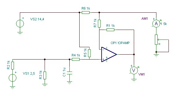

NONAME.JPG [ 22.71 KiB | Прегледано 1567 пъти ]

А бе първата схема беше голяма обърквация.
Колкото до твоето предложение ... прилича ми малко на моето, само че не мога да го разбера. Това е изваждаща схема ... и някакси сумира с 1/2 от опорното напрежение. Хубаво е че не се повдига масата, но ми трябва R2R ОУ, а те са по-скъпи. Аз първоначално какво ли не правих за да меря тока по високата страна, но ми се вижда безсмислено усилие (поне в случая).
Иначе сумиращия дето го скалъпих работи поне на емулация.

Тя и моята няма да тръгне не само заради неточните параметри ами защото е само с един ОУ свързан като диференциален усилвател.
Досърбяха ме ръцете и ще си поиграя - ще ти скалъпя схемичка.
А 2-та миливолта са максималното напрежение на грешка между двата входа и грубо казано ако имаш коефициент на усилване 100 и подадеш 0 волта на входа на изхода може да се появи до +-0,2 волта от нищото.

Едит: оопаа, ся се зазяпах в по-горната ти схема и видях, че напълно ще ти свърши работа въпреки че не е "образователна" :) Просто подаваш необходимия константен входен сигнал за отместване и толкова. Това обаче не е диференциален усилвател.
Едит2: забравих да поясня моята идея: отместваш "масата" на средата на Vref и тогава при идеален диференциален усилвател ако и на 2-та входа имаш едно и също на изхода ще имаш Vref/2. Това обаче ще ти затрябва друг път. В случая и аз бих го направил с отместване на входа.

А за подобна схема е тъпо да минаваш на скъпи усилватели. Иначе с отместване на масата всеки биполярен става за униполярен стига напреженията на входовете и изхода да не се доближават много до захранването.
Смях: аз все пак пуснах схемичката която ти предложих и се хванах за главата. Тъкмо почнах да псувам ш*баните и недодялани програми и забелязах, че плюсът на захранването на ОУ-то е отдолу :oops: Обърнах захранването и всичко заспа - за идеален ОУ, де, пък такова животно нема!
