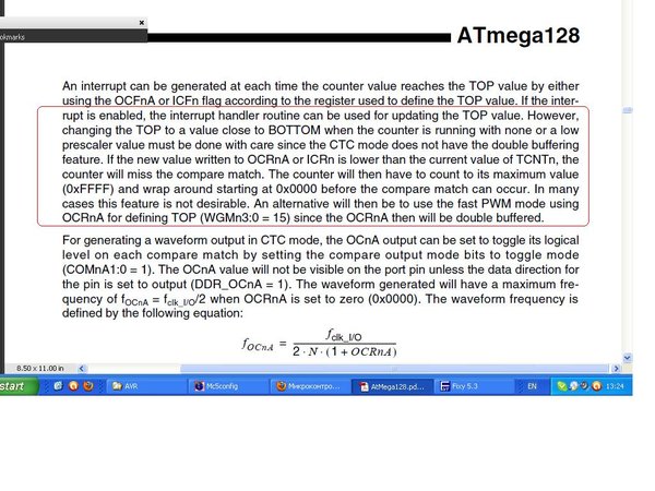

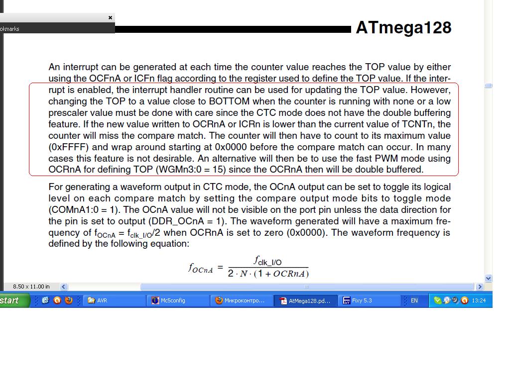

Регистриран на: Пет Авг 07, 2009 4:58 pm
Мнения: 273
Мнение Re: Atmega8, Таймер, Промяна на честотата - Проблем
Тази ситуация, мисля, че е описана тук, в документацията (четох дейташийта на друга АТмега, но таимерите не им се различават, струва ми се).
Timer 1 CTC mode.JPG [ 156.1 KiB | Прегледано 2499 пъти ]
Чет Фев 16, 2012 2:26 pm
Регистриран на: Нед Ное 08, 2009 12:17 am
Мнения: 512
Определено... явно съм го пропуснал това, а уж четох няколко пъти всичко от дейташийта за таймерите
