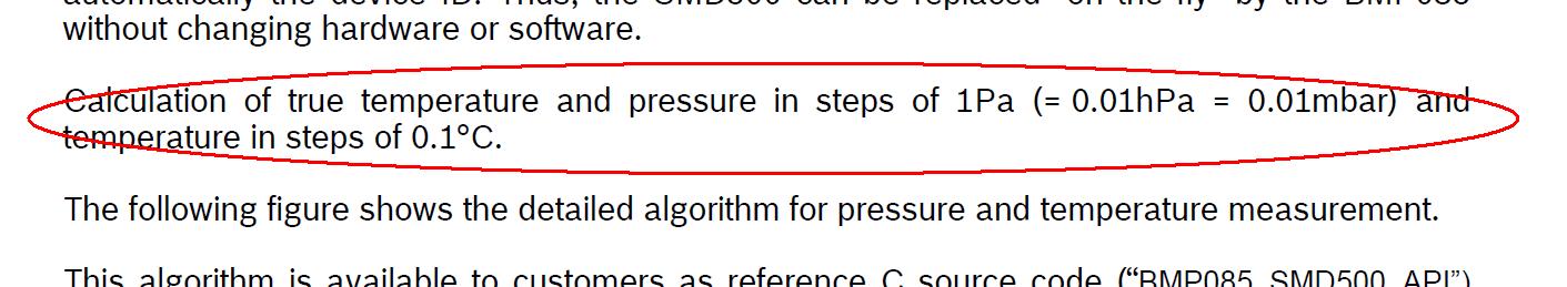

http://www.electroguru.net/pics/bmp085.jpg

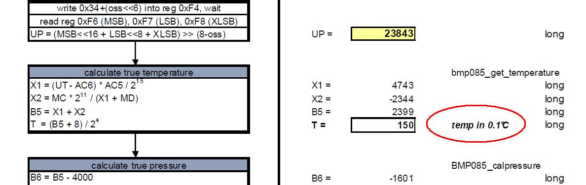

Тук е описан алгоритъма по който се смятат стойностите.

Другото което е, че нещо не мога да осмисля тая формула за смятането на налягането от горната картинка...

Аз сега гледам и още един проблем. нещо сметките не излизат.
На ръка го смятах преди малко и ст-ста за температурата излизаше 0x4A3 (1187) което ще рече 118.7 градуса, тъй като са на стъпка по 0.1градус целзий.
Сега вкарах алгоритъма който Бош са дали в API-то иии учудващо ама то сметна същата стойност. Което вече.. и аз не знам ко да го правя :)

А и с примерните стойности от дейташийта всичко излиза точно без офсет.
