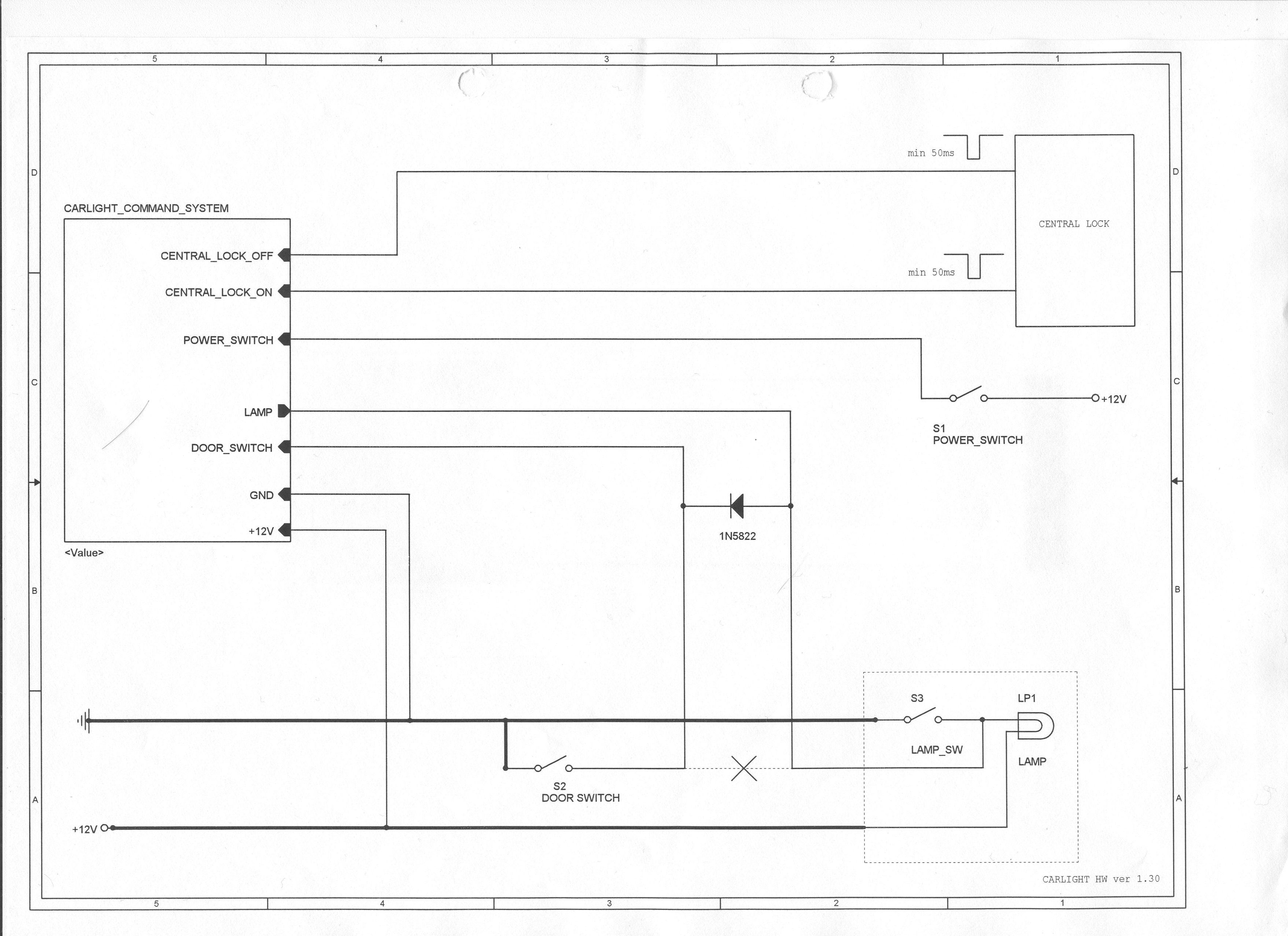

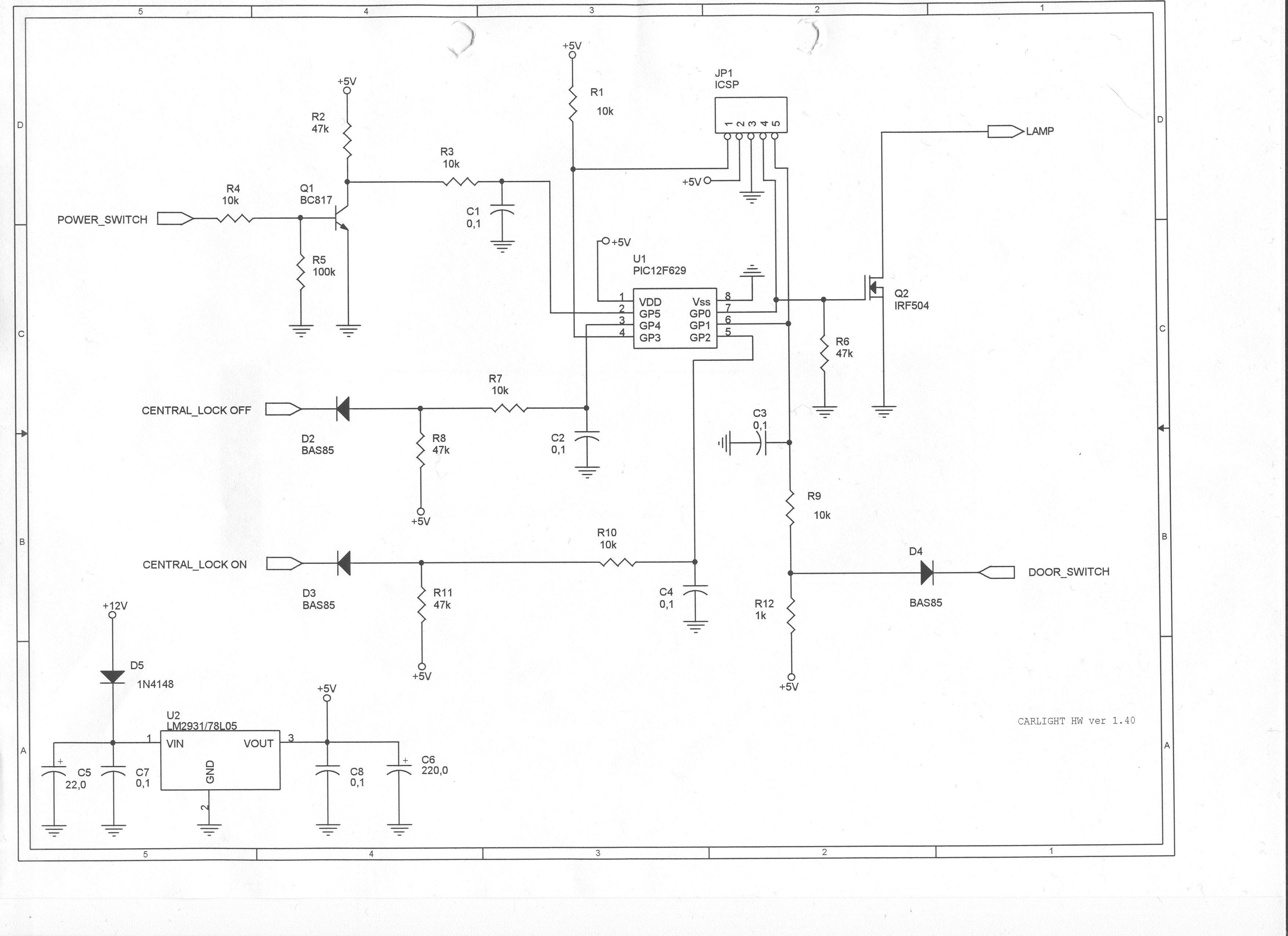

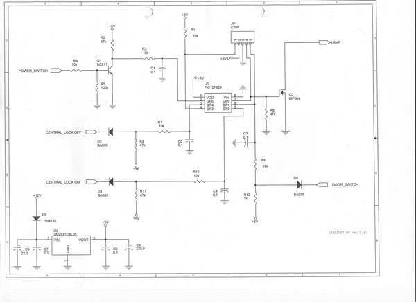

Ето ти тука едно дето съм правил и работи вече доста години. Но не питай, защо това или онова - нищо не помня, съпорт няма :)

002.jpg [ 635.44 KiB | Прегледано 1665 пъти ]
001.jpg [ 502.6 KiB | Прегледано 1665 пъти ]
