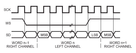

Мнение Re: I2S to PWM
Протоколът е публично достъпен. Не е нещо сложно...
I2S.jpg [ 16.17 KiB | Прегледано 2490 пъти ]
Най-достъпно за реализация би трябвало да е с няколко брояча и малко логика.
Зареждаш данните през паралелните им входове и "вдигаш" изхода. Броиш по клока надолу до 0. Като стане, "сваляш" изхода. Вероятно ще трябва и някой междинен регистър за конверсия на серийните данни към паралелни и за временното им съхранение.
Ще стане скромна платчица са двадесетина чипа... :D
