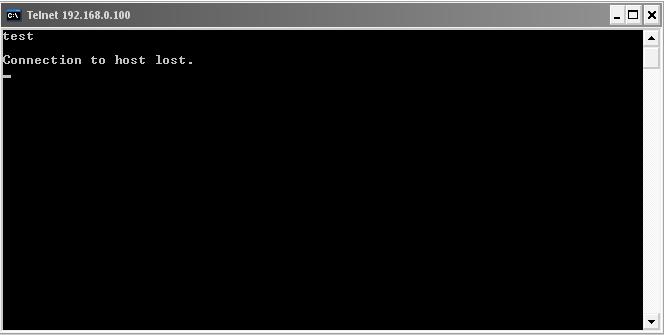

Както и да е... предполагаме че устройството ти ще седи и ще слухти за сокет. За целта някой трябва да го отвори. Може да ползваш telnet. Пак се пуска с run, но по-добре първо да пуснеш конзола (run cmd) и в конзолата пишеш tenet xxx.xxx.x.xxx (там какъвто ти е адреса). По подразбиране телнет ползва порт 23, но така или иначе твоя код не проверява порта тъй че е все тая. Та след като се отвори сокета каквото напишеш на компютъра ще отива в устройството и каквото ти отговори ще го виждаш...
Ако не си наясно с телнет може да се пробваш първо с кой да е веб сървър. Примерно пишеш:
telnet www.google.com 80
това отваря сокет към 80-ти порт и ако успее ще ти излезе черен екран с маркер. Веб сървърите очакват HTTP заявки, като най-простата е:
GET / HTTP/1.0
след това чукаш два пъти enter. И ако имаш късмет сървъра ще ти върне някаква HTML страничка или ще те пренасочи с 302. После обикновено сървъра затваря сокета, т.е телнета излиза...
Сега, може да си поиграеш с твоето устройство... Първата стъпка е да конектне, т.е. да ти излезе екрана с маркера. Би трябвало да стане щом пинг работи. След това може да ти излезе още на първия клавиш или да забие... но да не гадаем сега.

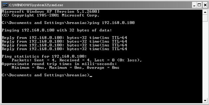

Здравейте пиша ви отново във връзка с проблемът който дискутираме тук. Опитах нещата които ми каза miro_act, и по долу съм качил скрийншоти на резултатите. Според мен ping-а работи, същото бих казал и за telnet-a. Като при вторият, за да ми извади съобщението "test" (така както се вижда от скрийншота), трябваше да разкоментирам HTTP сървърът (този сървър по дифолт изпраща една web страничка към PC-то, аз кодът на тази страника го махнах и написах просто стринга - test) и да го извикам в do-while цикълът на кодът, който качих по горе. В противен случай ако този сървър остане закоментиран, контролерът не изпраща нищо към PC-то и след като напиша в RUN конзолата telnet 192.168.0.100 80 (IP-то на контролерът и портът под който работи), тя се опитва да се кънектне към хоста и след известно време забива.

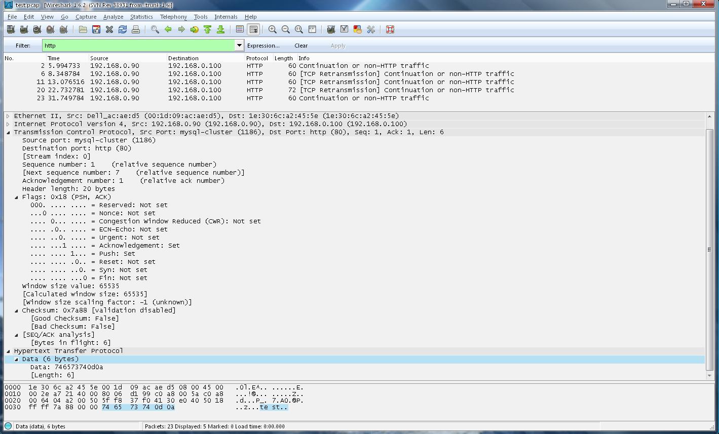

Поиграх си и със софтуерът WireShark. Третият скрийншот са резултати от тестове които съм провел с него. Тук се опитвам да изпратя фрейм от PC-то (като използвам разработен от мен Labview панел). Маркираният в синьо текст, са ми всъщност данните които изпращам от панелът към контролерът. Направих общо пет опита да изпратя данни по посоченият начин. Това което ми направи впечатление е, че полезните за мен данни и при петте опита започват да се записват от един и същи адрес на фрейма. С дебъгерът открих функция с име ReadFrame_EMAC, според мен тя би ми помогнала да достигна крайната цел. Самата тя връща съдържанието на указател с име rptr (доколкото успях да проследя алгоритъмът), а този указател сочи към адресът на дискрипторът в паметта, който се формира от приетите данни. При първото цялостно обхождане на цикълът do-while, адресът на първият дискриптор е 0x2008 008Е, при второто на вторият е 0x2008 068Е, при третото на третият става 0x2008 0С8Е, при четвъртото на четвъртият 0x2008 128Е, и при петото обхождане на цикълът указателят се връща на адресът на първият дискриптор (0x2008 008Е). Това което ми направи впечатление е че разликата между адресите е 0х600 или 1536 десетично, което е всъщност размерът на един фрейм имплементиран в кодът (променлива ETH_MAX_FLEN в EMAC.h).
Сега въпросът ми е как може като знаем адресите на дискрипторите, да се изчете текущият дискриптор (фрейм), и след това да се раздели на подпакети (както споменава miro_act в последният отговор), като единият под пакет да са полезните данни изпращани от PC-то към контролерът. Обмислям вариантът да използвам масив за тази работа, заедно с функцията CopyFromErame_EMAC, която се намира в EMAC.c, но искам да знам и вашето мнение по въпросът за да не тръгна в грешна посока.

Лошото е, че сега трябва да разгледам по-подробно тоя стек за да мога ти помогна. Но си мисля че няма нужда да слизаш на толкова ниско ниво. Със сигурност в тоя стек са спестени доста неща, но получаването в някаква форма би трябвало да бачка.
Според мен трябва да проверяваш за SOCK_DATA_AVAILABLE и като се вдигне да видиш каква част от данните са ти дошли, да си ги вземеш и евентуално да продължиш да чакаш остатъка (ако чакаш още данни). Без да се занимаваш с фреймове... То ако трябва и това да правиш ще е прекалено.
