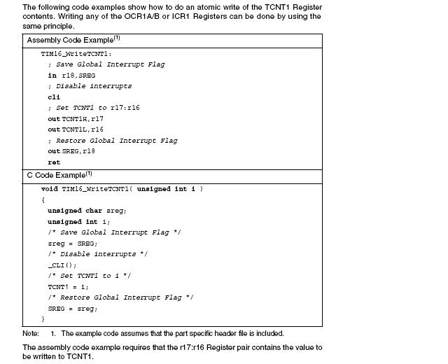

Искам да попитам трябва ли преди да се зареди нова стойност в некой от таймерите на ATmega 128 в синхронен режим на работа да се забранява и разрешава след това глобалното прекъсване.
inline void Timer1_Set (u_int Value)
cli(); // забранява глобалното прекъсване
TCNT1 = Value;
TIMSK |= _BV(TOIE1); //Прекъсване при препълване
gT1Overflow = 0x00;
sei(); // разрешава глобално прекъсванията
В този примерен код необходими ли са cli() и sei() ??????????

Според Atmel да.
timer.JPG [ 41.35 KiB | Прегледано 2106 пъти ]

По принцип, чисто технически - не. Ако обаче тоя таймер предизвиква някви действия, или пък от много прекъсвания може да бъде установен, ти трябва синхроннизация, а тя се постига cli.

За по сигурно "CLI" иначе има да се чуди човек от къде се пръкват разни проблеми.

Ако е таймер 1 или 3, 100% да. Изобщо при достъп да периферията, за четене или запис, 16-битовите данни се четат или пишат в поредни инструкции при забрана на прекъсванията. При операциите участва и един междинен регистър, целта на който е по 8-битовата шина да се прочете/запише 16 битова стойност в един и същи машинен цикъл. Ако между четенето/записа на двата байта на 16-битивата стойност настъпи прекъсване, бозата става пълна.
