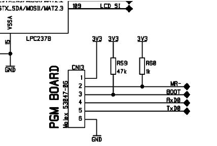

Здравейте на всички .Налагами се от време време да програмирам LPC2378 изтеглих FlashMagic но през какъв хардуер (интерфейсна платка?) става ако може някаква схемка.Или мога директно да закача Rx Dx от СОМ 1 на PC и да започна наливане.
Благодаря предварително
Въпросния процесор е наситен на платка на която има куплунг за програмиране
lpc.JPG [ 15.63 KiB | Прегледано 6092 пъти ]

За да го програмираш по този начин ти трябват следните условия :
1) Да НЕ е използват CP3 (търси Code Read Protection (CRP) в user manual-a)
2) UART0 Rx & Tx пинове изведени за теб (гледай друг да не се опитва да клати линиите, не знам какво имаш на платката)
3) достъп до P2.10 пин, с подаване на ниско ниво на този пин при отпускане на RESET линията ще получиш достъп до ISP командите през UART0, който използва Flash Magic.
От към хардуер ти трябва само max232+кондензатори - стандартна схемичка TTL-RS232 конвертор, както relsys ти е посочил.
Успех!

Да точно така от конекторчето CN13
сигнала BOOT е свързан на 76кр./Р2.10
сигнала RxD0 142kr./P0.3
сигнала TxD0 141 141kr./P0.2
А пък МР- сигнала се подава на една схема(TPS3705) за управление и изготвяне
на ресета чрез него се поддържа принудителен ресет.По време на програмирането.

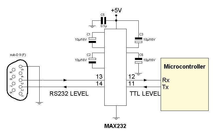

Колкото и мързеливо да звучи, въпроса ми беще за някакво готово решение, с примерна схемка
нещо отрода :
max 232 interface.JPG [ 29.8 KiB | Прегледано 5975 пъти ]

Към тази схемичка си добави DTR->MP/BOOT CTS->BOOT/MP (не знам FlashMagic къде точно ги вади) и ще ти е готова схемата

Не мисля, че изобщо ги вади - целия процес минава без друго управление, освен Rx/Tx & P2.10 - то не му и трябва: казваш му, че ще го клатиш през UART0, скоростта се договаря автоматично (май? взех да забравям нещо ...), другото са команди от ISP, нищо повече.

Идея си нямам - с FlashMagic съм писал един единствен път един Philips P89C нещо си. Бяха ми продали един "полуфабрикат" хардуер без софтуер :) Ама си имаше MAX232 на платката - боднах го на РС-то и без друго да барам си се записа - обаче освен Rx и Tx, DTR-а е подаден към P2.6 (на схемата е означен с DT).

Принципно за LPC2ххх серията при тръгване от RESET винаги тръгва вградения буутлоадър. Една от първите му задачи е да провери нивото на BOOTLOADER_REQUEST пина. Ако е '0' се преминава в ISP режим конфигурира се UART0 и се слуша на този порт за заявка за свързване. Изпълнява се съответно аутобоудрейт процедура след което буутлоадъра изпълнява команди подавани по UART0 от съответното програмче - в твоя случай Flash Magic.
Във Flash Magic за по-калпазанска работа е предвидено с RTS, DTR да се клатят BOOTLOADER_REQUEST и RESET пиновете на процесора като част от процедурата по влизане в ISP режим. Съответно трябва да се конфигурира Flash Magic да ползва RTS, DTR за тази цел.
Аз винаги предпочитам по-надеждния начин с джъмпер поставян на ръка с който дръпвам BOOTLOADER_REQUEST пина към маса и ръчно ресетване с бутонче, пинсети и т.н.
PS: "принудителен ресет" ??? за да освободиш процесора да тича трябва да му вдигнеш RESET пина във високо ниво... иначе ще си стои винаги в "принудителен ресет".
