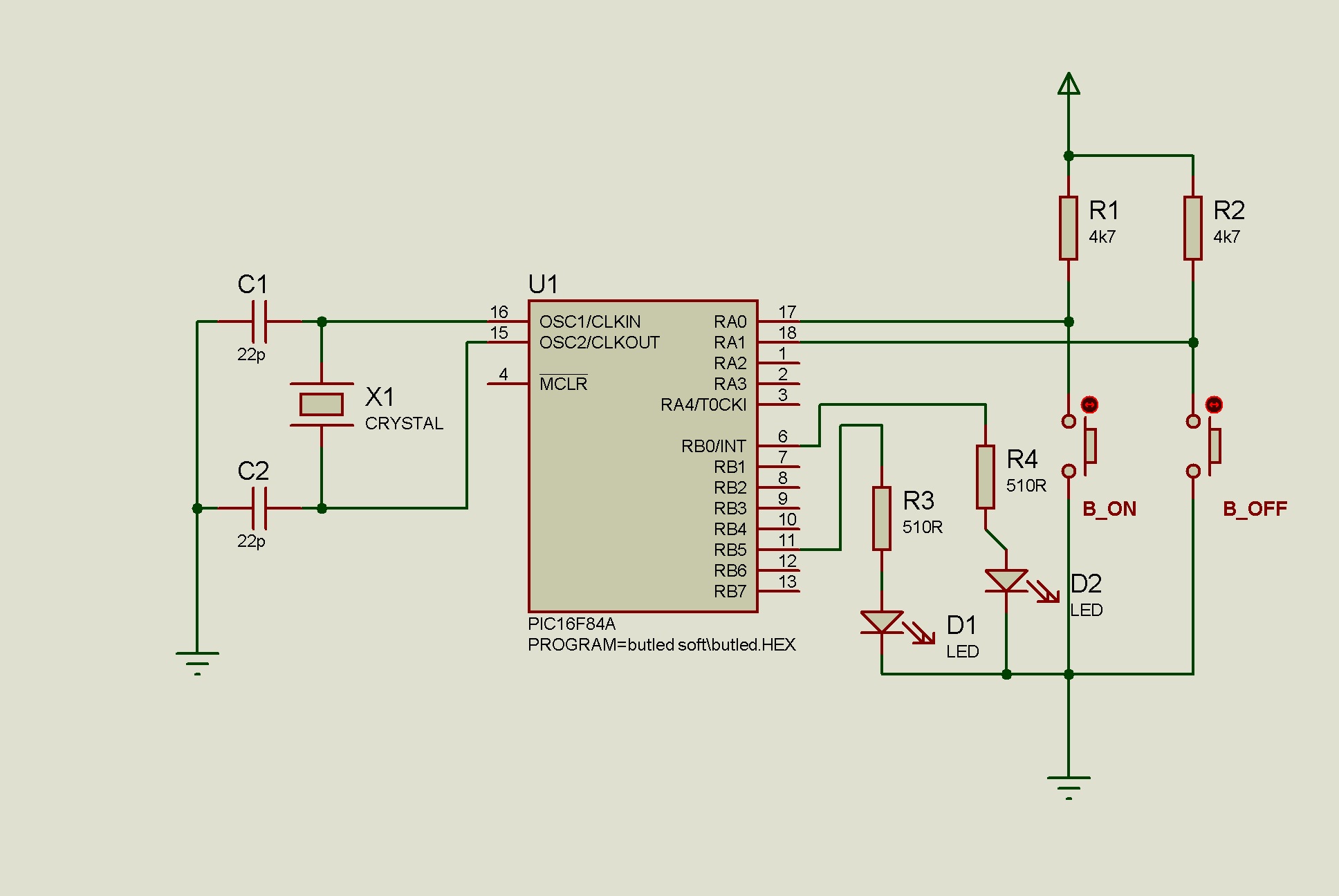

Здравейте,
опитвам се да подкарам една съвсем проста схема, в която с копчета за ON и OFF се управлява едно диодче. При симулации с Proteus всичко е точно, кода се изпълнява без проблем (дори да извиквам Loop с call и с goto ). Но когато програмирам контролера и свържа схемата на бредборда натискането на копчетата не довежда до никакви резултати. диода не се включва, не се изключва.
та в този ред на мисли искам да помоля за забележки, препоръки и предложения за евентуални проблеми. ето и кода :

Хм... Ако симулацията ти работи...
Това XT_OSC сигурен ли си за него? Какъв ти е кварца? Освен това гледам че инициализираш TRISA и TRISB като изходи. Няма да има бутони в тоя случай. Най-добре приложи схемата и тогава ще е по-ясно.

такаам ето схемичката. единия диод го включвам просто за да видя дали контролера изпълнява някакви команди. той трябва да работи постоянно (на RB0), до като другия трябва да се управлява чрез бутоните (на RB5)
XT_OSC означава задаваща честота от crystal, до колкото знам, и моя е 4 MHz. а за TRIS регистрите - задвам стойност TRISA = 0x03, за да са само RA0 и RA1 входове, пък TRISB ми е 0х00, за да са всичките RB-та изходи

MCLR не трябва да е "висящ". Свържи го към 5v. и ще тръгне.

CarBeta написа:
Няма да те питам къде видя, че е висящ. :D Искам само да знам къде видя 5 волта ???
Аман от схеми на половина!!! Можеше поне една снимка да бредборда се има! Ти трябва да се досещаш какво още е свързал индивидът и какво е пропуснал. :twisted: И това дебъгване със симулации ми прилича като на секс в много интимна комания: ти и твоите фантазии ...

напълно логично начертаната схема е идентична по свързване с тази, която осъществявам с бредборда. MCLR не бях свързвал, но ще пробвам и с него

16F84 нама вътрешен PullUp на MCLR т.е. има нужда от външен. Вижда се, че схемата е правена на протеус. Гаден недостатък на тоя симулатор е, че не показва захранващите изводи и по подразбиране процесора е захранен и ресетнат. Затова схемата изглежда недовършена, но всъщност на симулатора си работи. Симулатора си преценява, че няма как да не подадеш захранване, и затова тая част от схемата липсва. По същия начин стои въпросът и с MCLR. Дори без PullUp на MCLR в симулатора всичко ще работи. Това е голям проблем за начинаещ, който е решил, че за по-евтино може да мине само със симулатор.
@lifenergy:
Ти хубаво обичаш да правиш полезни неща, които работят, но трябва да знаеш защо и как работят. Не случайно първо се учи теория. Симулатора може да е много полезен, но може и много да пречи. Все едно да се учиш да караш кола на симулатор. И като седнеш накрая в истинска кола да се получи: "Ама тя не пали...А гориво има ли? Ама аз на симулатора гориво не съм наливал"

благодаря ви много, момци : ) получиха се нещата : ) сега ще започна да добавям разни усложнения по програмата ии като излезне пак някое нерешимо проблемче ще споделям : )

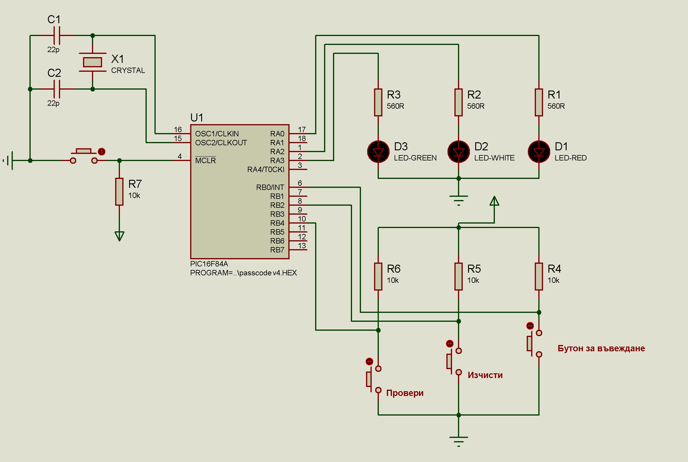

Здравейте отново ...
Продължавам да пробвам различни схемички с контролера и пак имам малко затруднения.
Схемата, която ще ви покажа е със следното предназначение: в контролера е запаметено едно число - например 4 (0х04). чрез един бутон се инкрементира една променлива, която при съвпадение със запаметеното число командва включването на един диод. добавих и опция изтриване на тази променлива чрез друг бутон. до тук добре - свързах схемата и записах програмата, само че реакция няма. единственото, което се случва е светенето на белия диод на RA2(това означава готовност за работа в моя случай. Червения на RA0 e при несъвпадение между числата, а зеления диод на RA3 - съвпадение).
Явно логически програмата ми не работи, но не мога да разбеа къде греша. Ето я и нея заедно със схемата на свързване :
pascode scheme.jpg [ 251.73 KiB | Прегледано 2612 пъти ]

Desert Leo написа:
Тогава, възможно най-скоро сменяй контролера с нещо читаво и започвай да пишеш на С. И забрави за симулациите докато осмислиш за какво трябва да се използват.
Идеален е контролера. Аз като започнах се борих с една 12-ка с компаратори сума време докато прочета, че по дефолт са аналогови входовете и за да ги ползваш като цифрови IO трябва да изключиш компаратора ... или поне да го поставиш в подходящ режим, че да ти освободи някой пин.
Ако почне с някой контролер дето само константите за конфигурацията му са 10-20 ще мине доста време докато накара светодиод да мига.
Не знам кой ме светна за един друг pic16Fxxx ... вика ми "нали не си забравил, че точно този пин е отворен дрейн". А така. Не бях проверил. Тука не е същия случай ама да те предупредя: внимавай като ползваш РА4 - трябва да вържеш анода на светодиода на +5 волта (през резистор), а катода на пина, защото при 1 на този пин остава хвърчащ, а при нула се свързва с маса. И диода ще светва при 0.
Малко ти е нечетим кода. Пускай по една табулация пред инструкциите, а етикети, директиви оставяй в началото на реда.
Така като гледам ей това е безсмислено:
call   Loop
Не разбирам как се компилира това нещо. Имаш етикет "Exit". Той е в макрос. Макроса го викаш 2 пъти -> имаш 2 пъти етикет Exit -> логично е да получаваш съобщение за грешка "Address label duplicated". В макрос не скачай по абсолютен адрес и по възможност - не скачай изобщо.
Още един проблем - ей тук си в банка 1, докато регистъра suggest май ти е в банка 0:
BANK1
clrf TRISA
clrf TRISB
movlw 0xff
movwf TRISB
clrf suggest
И още проблеми - if е compile time директива. Това означава че след като компилираш (така де асемблираш) кода само едната от двете части ще остане. В случая suggest ти е адрес ... мързи ме да смятам ама май е 15 (0х0F). pcode е 4. Т.е. suggest винаги ще е различен от 4 и този код:
B1Check
if suggest == pcode
goto    Right
else
goto    Err
endif
return
ще изглежда така на микроконтролера:
B1Check
goto    Err
return
Този if не се изпълнява на микроконтролера, а в асемблера
... и още - suggest не ти е променлива, с която можеш да си работиш, а адрес от РАМ-а. т.е. ако напишеш:
clrf  suggest
е като:
clrf   0x0F
а това (пред иф трябва да има # ако трябва да сме стриктни):
#if suggest == 0x04
е като
#if 0x0F == 0x04
Ако ще правиш нещо просто - направи го първо просто и работещо, и след това оптимизирай, поставяй макроси и усложнявай с прекъсвания. Ето ти един прост wait:
Cblock    0x0C
    delay1
    delay2
endc
callw macro addr, wregvalue
  movlw  wregvalue
  call      addr
  endm
wait
  movwf delay1
waitloop1
  movlw  .100 ; натъкми това така че да е горе долу така както го искаш
  movwf delay2
waitloop2
  nop
  decfsz delay2
  goto waitloop2
  decfsz delay1
  goto waitloop1
  return
; вика се така:
callw  wait, .250
; или
movlw .250
call wait
закъснение с таймер е правилния начин, но не и докато се учиш. пък и ти правиш едновременно няколко неща. Ето ти идея как да отчиташ кога бутона е натиснат:
Cblock    0x0C
    oldPortB
    port
    temp
    PortBChanges
endc
main:
  movf PORTB, w
  mowf oldPortB
MainLoop:
  movf   PORTB, w ; зареждаш портб
  movwf temp
  xorwf  oldPortB, w ; 1-ца има там където е променено състоянието
  movwf PortBChanges ; запазваме промените
  movf   temp, w
  movwf oldPortB ; запазваме текущото съдържание на портБ за следващото сравнение
  andwf  portBChanges, f  ; това ще остави само промените от 0 към 1 (отпускане на бутона)
; и проверките
  btfsz  portBChanges, RB0
  call  ButtonEnterPressed
  btfsz  portBChanges, RB2
  call  ButtonClearPressed
  btfsz  portBChanges, RB4
  call  ButtonCheckPressed
  goto   MainLoop
след като проработи опитвай с прекъсвания - там логиката е почти същата
