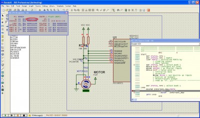

Мисля, че правилно го инициализирам:
027B   20B1           00508                 call            DisableIntr
027C   0183           00510                 clrf            STATUS              ;// IRP, RP1, RP0 = 0
027D   3000               M                 movlw   0x00
027E   009F               M                 movwf   ADCON0
027F   3000               M                 movlw   B'000000'
0280   0085               M                 movwf   PORTA
028C   1303               M                 bcf     STATUS,RP1
028D   1683               M                 bsf     STATUS,RP0
028E   3007               M                 movlw   0x07
028F   009F               M                 movwf   ADCON1
0290   303F               M                 movlw   B'111111'
0291   0085               M                 movwf   TRISA

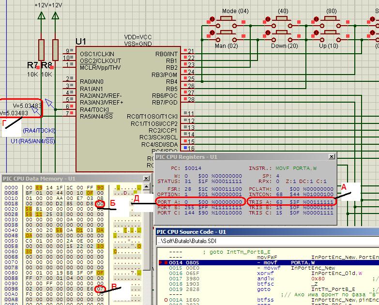

Но не работи като вход - прилагам картинка: вижда се, че:
а) TRISA е '111111' (входове)
б) ADCCON0 е 0 (изключено АЦП)
в) ADCCON1 е 7 (всички пинове на Порт А са цифрови)
г) нивата на крачетата на порт А са високи
д) в PORTA има нули.
Къде бъркам?

Благодаря, но не става (пробвал съм го преди да постна), впрочем, дали е 6 или 7 в ADCON1, в същата спецификация (страница 112) пише, че няма значение (в таблицата за ADCON1, за 011х).
От картинката се вижда, че на точката на прекъсване всички регистри са инициализирани ОК, напрежението на входовете е ОК, но симулатора показва 0 в регистъра на порт А.
Изключено е проблемът да е в симулатора.
Проверил съм всички споменавания на въпросните регистри в програмата - няма проблем (или не го виждам :))

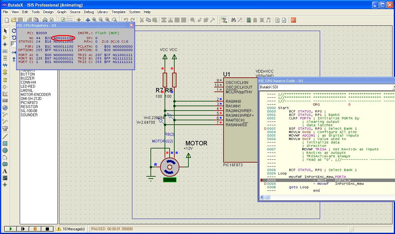

Странното е, че и на минимален проект има същия проблем:
Пак не работи (в първото примерче на това мясноимаше пропуск на еднo BCF STATUS, RP0 ; Select Bank 0)
Коментар на файл: Нова картинка
PortA1.JPG [ 150.14 KiB | Прегледано 2110 пъти ]
Коментар на файл: Минимален проект: сорс: десетина реда от спецификацията.

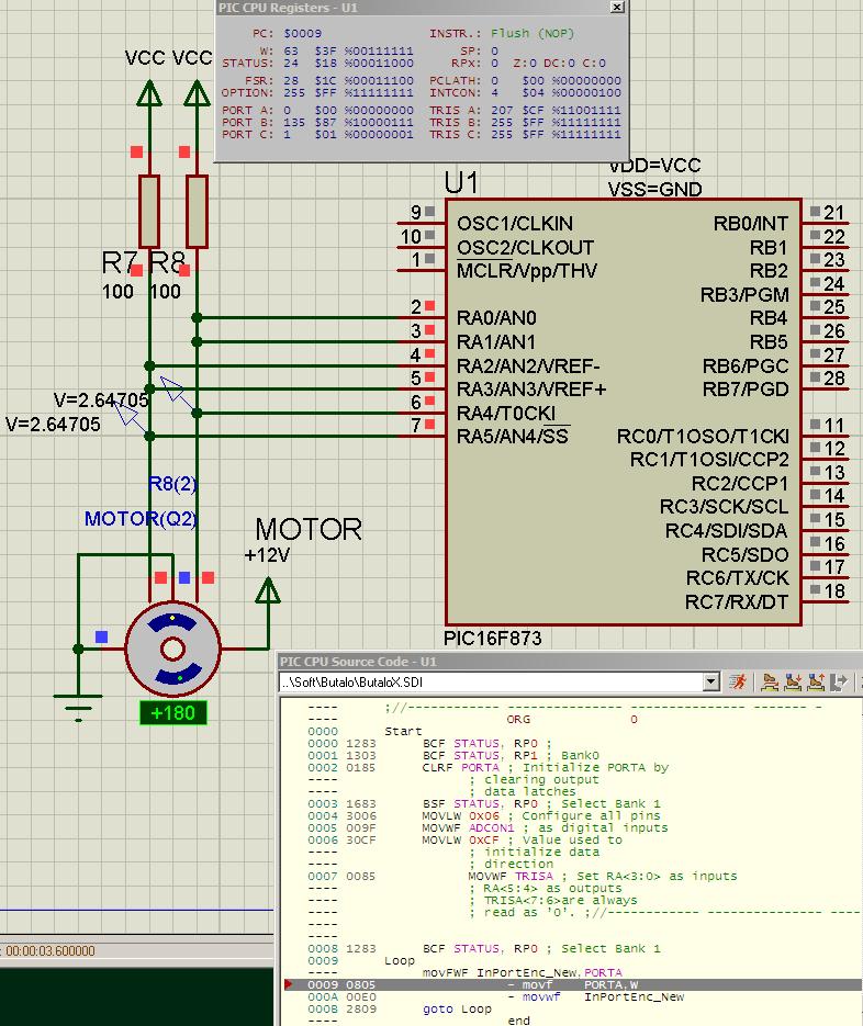

Не го гледай тоя симулатор. Всичко си работи. Заради ADC'то няма как да се анимира всичко. В кода ти състоянието на порт А се записва в работния регистър, където всъщност се вижда реалното състояние на порта. Дори на твоята снимка се вижда.

Да те поживи бога на всички PIC-ове!
(Не ми е ясно защо не могат да го симулират, но няма значение :) - до сега Протеуса винаги е бил на завидно ниво :))
