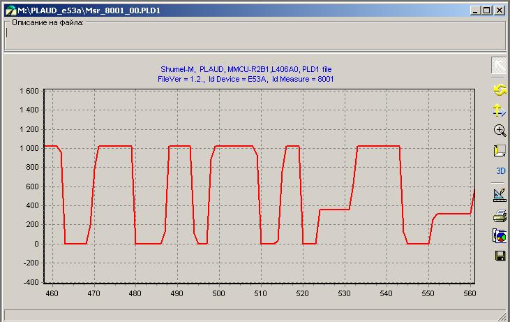

(но тук ще постна малка картинка с един резултат, създаден от реална платка и прочетен от файла на SD Card)
Show.JPG [ 56.08 KiB | Прегледано 2987 пъти ]
