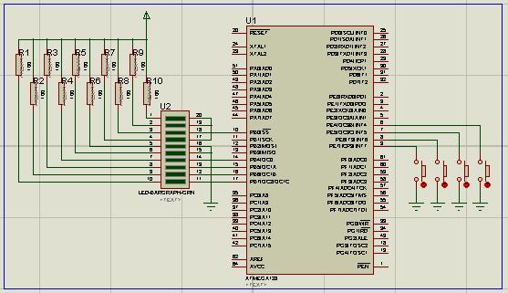

Да сложа и картинка
Test.JPG [ 38.86 KiB | Прегледано 1304 пъти ]
