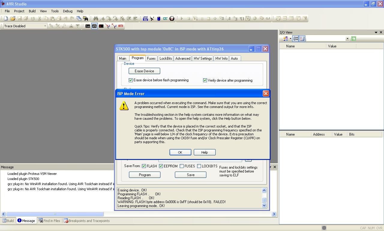

Ползвам AVR Studio и емулация на STK500 чрез PicKit2, но има проблем при записването. Стига до грешката от снимката. Процесора се изтрива и се прочита, но не ще да се пише. Изписва, че е записан и после при проверката казва, че на адрес 0х0006 има разлика. Първите няколко адреса са записани коректно, но след адрес 0х0006 всичко е 0xFF. Атмелите не са ми познати и е възможно да правя някоя идиотска грешка от незнание.

Стига бе, AVR Studio i PicKIT2? 8O Майтапиш ли се или аз нещо съм изтървал напоследък някоя новост?

Не е майтап. Комбинацията си работи, но понеже не съм работил с контролери на Атмел не мога да преценя дали проблема е свързан с настройки или е нещо друго.
