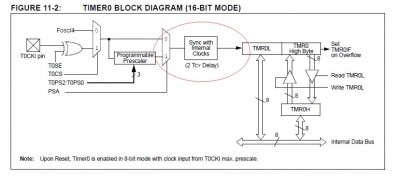

Таймер0 няма изключване на синхронизацията - така като му гледам блок схемата е твърдо синхронизиран с Fosc/2. Нормално е да може до около 9. Ако е за това за което си мисля :) там го кара на 40MHz с PLL-a. По удачния вариант ще е да ползва таймер1 - той има изключване на сихнронизацията.
И докъде я докараха там програмата ? Че и аз чакам окончателния вариант и да се хващам за поялника.
едит : това дето е оградено в червено е най-вероятно проблема. Като мине 10 MHz и почват да се застъпват импулсите в този синхронизатор. Ама за TMR1 ще трябва да поразбута малко програмата.
tmr0.jpg [ 55.32 KiB | Прегледано 2785 пъти ]
