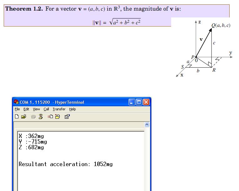

A1 = sqrt(Ax^2 + Ay^2)
A = sqrt(A1^2 + Az^2)
Това със сметки на двумерни вектори.
Преподавателят ми по физика ще ме набие, ако види какви ги пиша :)
Сря Ное 24, 2010 12:34 pm
Регистриран на: Пет Авг 07, 2009 4:58 pm
Мнения: 273
Мисля, че се получи. В прикачения файл съм качил формулата, по която става изчислението на сумарното ускорение и пращането му по УСАРТ. Още не съм сигурен, ще я използвам ли, но, ако се наложи, ще трябва да пиша функция mySqrt(), че компилаторската много голяма.
New Text Document.txt [448 Байта]
255 пъти
Attempt.JPG [ 40.76 KiB | Прегледано 2642 пъти ]

Ами да това е формулата за намиране на дължина на тримерен вектор. Иначе можеш да минеш и без да смяташ корен квадратен, а просто можеш да работиш с квадрата на дължината. Но дали това е възможно, зависи от това за какво ще го ползваш това ускорение.

Ами ти смяташ големината на резултантното ускорение така:
accel = sqrt(a^2 + b^2 + c^2), следователно accel^2 = a^2 + b^2 + c^2.
