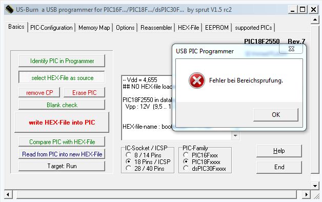

Здравейте наскоро си сглобих една платка pinguino но при опит да запиша bootloader в микроконтролера излиза грешка бутлоудъра е изтеглен от официалната страница на проекта
моля ви помогнете при разрешаване на проблема ми :oops:
ще съм благодарен на всякакви идеи за разрешаване на проблема

Range check error е грешката.
Пробвай двата боотлоадера от тук: http://sites.google.com/site/pinguinotu ... bootloader
Ако пак не стане виж с чип 18F4550 дали няма да стане.

Опитай това
bootloaderV2.12_mod.rar [8.2 KiB]

\:D/ благодаря колеги моднатият бутлоудър тръгна ако някой от вас има път към добрич да звънне имате по една бира от мен :)
