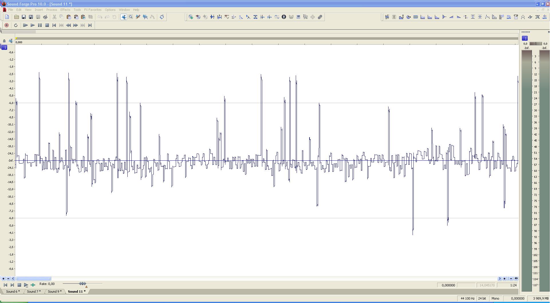

Това е снимка на графиката на проблема с шумовете на АЦП-то. Получен е като резултата от канала на АЦП-то се подава направо на аудио ЦАП, с цел да се види характера на смущенията. Измерванията са на 2 милисекунди. Напълно са чуваеми. Нали съм по аудиото - по подобен начин прослушах и захранването. Там няма подобни проблеми.[/quote]

Чет Фев 25, 2010 1:13 pm
Мнения: 1034
Провери този RX вход дали е 5V-толерантен. Ако не е - задължително подаваш сигнала през сериен резистор, 1к примерно, и добавяш шотки диод паралелно на входа към захранване. Ако има вероятност за отрицателно напрежение - втори шотки диод към маса.
Изходите към входове на 5V чипове не са проблем.
