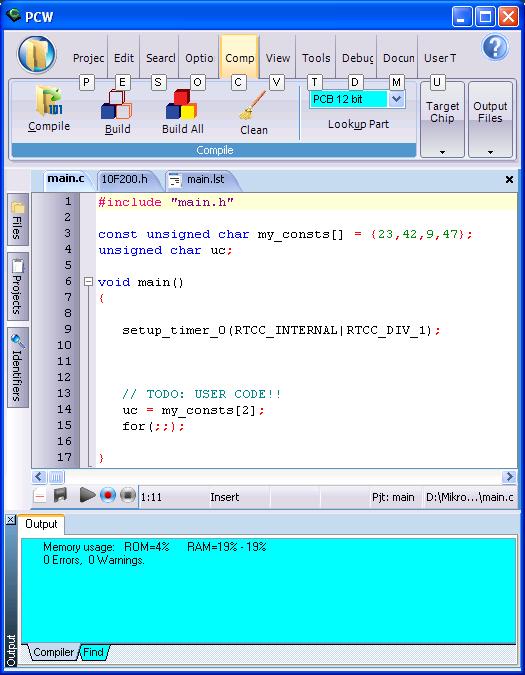

Второто ти изречение е повече от неясно! Тази програмка как разбра, че не неработи? Да не би да разговаряш спиритично с ядрото на контролера? Дай пояснения де!
10f200.jpeg [ 62.2 KiB | Прегледано 1159 пъти ]

Исках да кажа че не ще да се компилира под Хай Тек ПИЦЦ 9.7 цомпилатора - оплаква се от не-достатъчно пространство но това не е истинската шричина, както вашия пример доказва :)
Благодаря за теста, БТВ!
