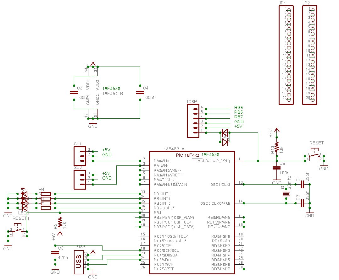

Здравейте!
Правя HID USB устройство с PIC18F4455 (MikroC), Идеята е да превключвам пинове (LED) с програма от компютъра (написана на Delphi 7 с mcHID.dll). Платката се захранва от USB-то на компютъра.
Програмирам контролера, поставям го на цокъл на работната платката. Свързвам платката с USB кабел към PC-to и устройството се разпознава автоматично от Windows XP SP3. Стартирам PC програмата, тя разпознава устройството и програмата може да изпраща данни към HID USB устройството (светва един светодиод, ОК!). На извод 18 на PIC18F4455 (Vusb) има 3.39V. Към този пин има и кондензатор 470 nF (както пише в указанията). До тук, всичко е наред.
Изключвам HID USB устройството и след секунди пак го включвам към PC-to - НИЩО. Не се разпознава! Програмата на PC-to също не го разпознава. Не се разпознаваи от друг PC. Все едно устройството е "умряло". На пин 18 на PIC18F4455 (Vusb) има 0V вместо 3.3V. Това се повтаря и с чисто нов чип, който купих днес (помислих, 4е съм изгорил стария и го смених с нов). Къде сбърках? Някакви идеи?
Схемата е подобна на дадената, но захранването е по USB кабела.
Благодаря предварително!

на Vusb сложи 100n.
А с HID нещата са малко по сложни от колкото изглеждат
1.Огледай си класа който ползваш ... пакета НЕ трябва да надвишава 128 байта.
2.Единствения драйвер с който успях да постигна най добри резултати беше тоя на ATMEL.ще се опитам да го прикача тук.С всички други след няколко цикъла на приемане и предаване забиваха бозата.
Ако всичко ти е ок трябва ВИнаги да се разпознава в HID секцията на device managera.
А и гледай да не дублираш някое ID :)

Благодаря за съветите! Реших проблема! Смених кварца 8 MHz с нов (имах под ръка 4 MHz), смених кондензатора от 0,47 uF 100 nF по съвет на nanev (мерси!) i промених настройките за да работи на 4 MHz ! Полу4и се!
