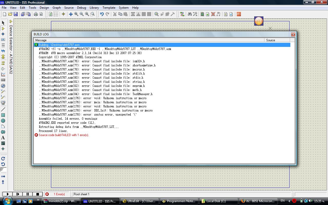

Здравейте.изтеглих си схема на генератор с ддс. които работи с атмега32
пробвам първо да я реализирам на протеус програмата,но след като съм заредил асемлерският фаил ,ми дава доклада за гре6ките ,помагайте ,не са много ,просто едното което незная какво да направя че ми изисква да се заредят някакви задължителни фаилове кои9то са неизменна част да работи този атмега32,откъде и трябва дасе вземат те .За програмата и рапорта за гре6ките съм прика4ил на следните файлове.как да я подкарам тази програма

Не трябва ли да посочиш на Протеуса пътя до HEX файла за Атмегата?

Не мога да гарантирам че всичко е ОК, но ето какво произлезе от твоя файл.
използвай new.hex
Коментар на файл: ...

В протеуса няма модел на DDS чипа.

колеги днес направих по голяма заинтересованост и получих всички необходими фаилове
Единственото е че не може да се открие #include <shortnametype.h>
какво да направя,и други из нета се оплакват от незнанието за този файл

Ами в архива който съм закачил го има ама явно не си гледал, ... за какво ли се занимавам въобще. И точно от нета го намерих.
