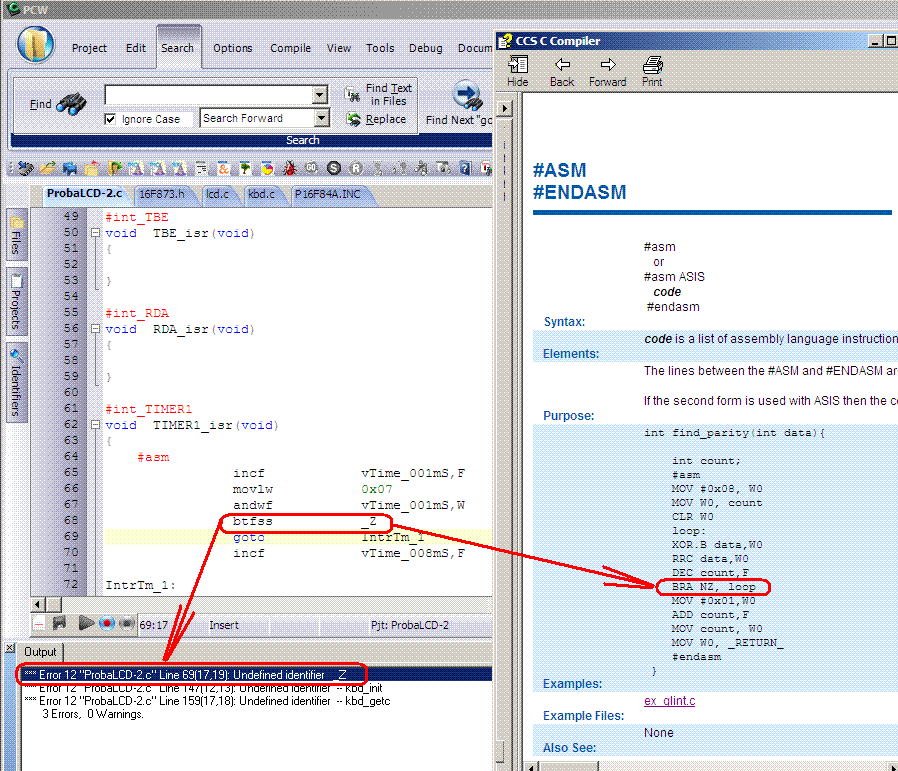

В Хелпа на PICC има примерче за вмъкнат асемблер, но "моя" :) компилатор (ver.4.084) не ми харесва bra nz:
Пример в хелпа:
int find_parity(int data){
    int count;
    #asm
    MOV #0x08, W0
    MOV W0, count
    CLR W0
    loop:
    XOR.B data,W0
    RRC data,W0
    DEC count,F
    BRA NZ, loop
    MOV #0x01,W0
    ADD count,F
    MOV count, W0
    MOV W0, _RETURN_
    #endasm
Моето творение - дава грешка "Expecting an opcode mnemonic" на реда:
BRA NZ,IntrTm_1

BRA NZ <label>
с
btfss _Z
goto <label>
и
DEC <variable>,F
с
decf <variable>,F

Иначе съвсем конкретно,
#asm
#endasm
това е достатъчно за да инклуднеш асемблер, обаче трябва да изпозлваш стандартните команди, това не е MPLAB няма неговите макроси, нито дефиниции. Доста дефиниции имаш тук, сега няма време да ги добавям за да видим как ще се компилира, но не би трябвало да имаш ниакави проблеми.
п.с. аз не съм съвсем сигурен дали и CCS няма някакви макроси,но аз никога не съм ги позлвал.

Та да се върнем на темата: как и къде да търся дефинициите на портове и битове в то PICC?
Явно, както съм упоменал и в темата - хелпът ми е проблем :)
