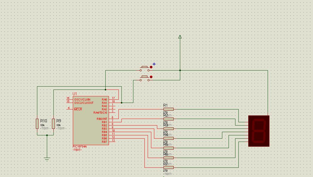

Ако го направя така както си го дал, ако е натиснат бутона за инкрементиране, следващата инструкция ще бъде за проверка на другия бутон и така няма да има преход към ADD или SUB, когато има натиснат бутон. Не е ли така?
Ето схемата:

Тука на пръв поглед ми се набива едно нещо.Незнам дали си го симулирал на протеус но според мен така както е написано няма да
работи.Защото:
ORG      H'0000'
goto     start
           след него добави
ORG      H'0004'
goto     Int_Service
За да знае при прекъсване къде да направи преход.

Всъщност си прав, но аз бях приел, че ползуваш негативна логика за бутоните. В схемата ти е позитивна. Но този ти вариант ограничава до два възможни варианта.
