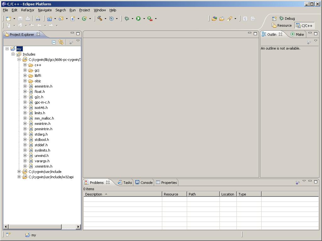

Уф тоя еклипс ще ме побърка.
Значи дръпнал съм "Eclipse IDE for C/C++ Developers (68 MB) ". Качил съм отгоре CDT-то на Zylin.
Като опитам да направя нов проект отивам на File->New->C Project. От там избирам MakeFile Project->Empty Project и отдясно селектирам Other Toolchain (освен това има и Cygwin).
И то ми прави нов проект. Хубаво ама вътре ми прави папка "includes" където им прави референси към хедърите на Cygwin. Нещо такова:
И няма разкарване, нищо не е активно по нея с десен бутон. Изчетох всякакви примерни страници из нета - оставам с впечатлението, че празен проект трябва да е празен проект. А при мен не е празен.

Чет Мар 19, 2009 7:26 pm
с десния върху проекта -> properties -> C/C++ General -> Path and symbols
в дясно се появяват едни include directories... търкаш всичко което не те кефи.
И го търкаш за всички languges (assembly, C, C++ квото имаш)
едит: Внимателно си настрой списъка на include файловете в Eclipse да отговаря на този който използваш при компилиране...
По принцип Eclipse няма откъде да знае какво и как и от къде компилираш и затова се опитва да отгатне... както прави при теб. Не че е фатално ако не отгатне, но редактора няма да оцветява правилно кой #ifdef ще се изпълни, и с мишката като задържиш върху някой символ няма да му намира #define-a както е в долната картинка...
