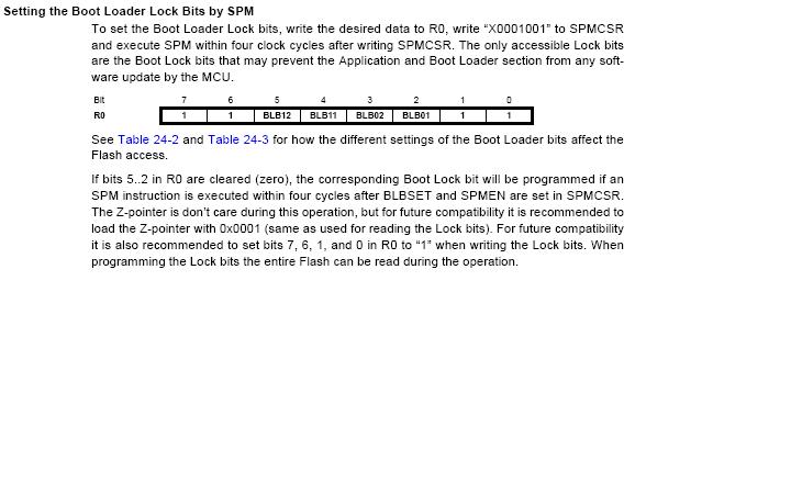

Една от хубостите на AVR-ите е че модула за серийно програмиране е еднакъв на всичките контролери, само е различна организацията на паметта, като размер на страниците и брой страници. Затова си написах преди години мой си boot-loader и сега го ползвам наред, е слеки модификации. На картинката (атачната) е показано какво пише в документацията по темата. А конкретно по-горе дадох кода на Асемблер. Целия Lock Bit Byte е достъпен по този начин. Това е и алгоритъма:
1. Зарежда се в R0 желаната стойност (в случая FC, т.е. забрана за четене и запис);
2. Записва се в регистър SPMCSR стойността (1<<BLBSET)|(1<<SPMEN) ;
3. Веднага след това се изпълнява инструкцията "SPM".
Това е. В реалния ми код преди това има проверка и евентуално изчакване да приключи започнала по-рано процедура за запис във FLASH или EEPROM паметта. След записа на SPMCSR пак изчаквам да приключи операцията.
Много сте прави, че информацията на тази тема е оскъдна, без примери. Наскоро брах ядове с едни ATtiny контролерчета. Не ще и не ще bootloader-а. А то - един от конфигурационните битове трябвало да се програмира, иначе самопрограмирането е забранено. И така, забранено, пристига от завода. А в описанието, как софтуера да чете конфигурационните битове, точно този гегистър е "пропуснат". Какво съвпадение, а? Набарах го обаче, и сега точно те работят на 500кб и се самопрограмират и т.н. Та така - хубави контролери, обаче нямат Aplication документация. Но по-добре така, отколкото обратното (като PIC-четата примерно), но това е друга тема...
