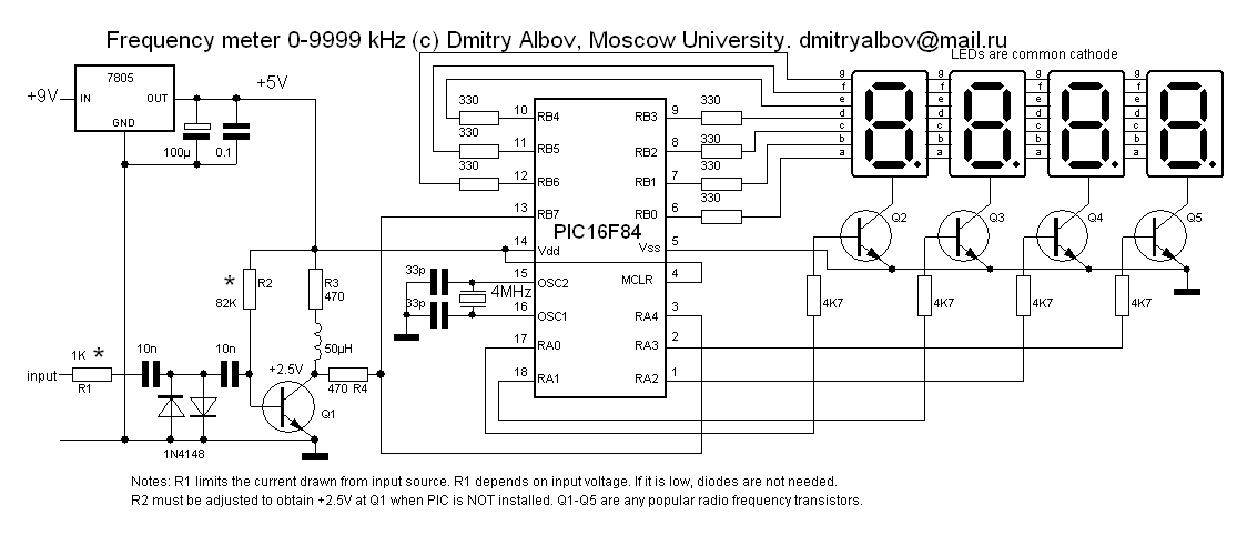

Искам да си направя най- икономичен честотомер от 10 Hz до 1 MHz но с разрешение 1Hz до 1000Hz, 10Hz до
10 kHz и т.н. така че грешката да не е по-голяма от 5%. Да ми служи като цифрова скала на RC генератор например генератор с мост на Вин (стар-класически).Публикации в интернет има най различни като тази в руското
списание Радио 2002г.бр.10 стр26. но аз търся не на течнокристален дисплей а на 7-сегментни LED индикатори.
Направих схемата от //un1tproject.com/index.php?page=articles/device/fmeter/fmeter.html чак като я изпробвах
видях ( късно гледам) че тя е от 1 kHz до 10 MHz с разрешение 1 kHz и освен това не са включени десетичните
точки ( с 4 индикатора). Ако имате информация за подобна схема : PIC16F84(A), 4 LED индикатора, невключени
десет.точки (в схемата няма свободни портове) , да мери от 10 Hz до 1 MHz с "практическо" разрешение,очаквам да ми съобщите. Като идея разграничаването между обхватите с мигане .
Е най-добре е аз да мога да си направя програмата но ... немога.
fmeter_scheme.gif [ 17.97 KiB | Прегледано 765 пъти ]

Ами виж в сайта на Млад Конструктор - мисля че имаше такава и статия и схема и код :wink:
