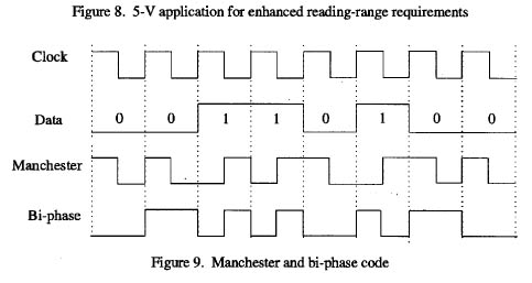

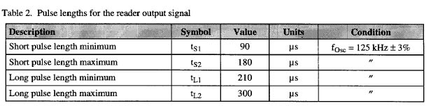

Опитай с тип манчестър да декодираш!
Pреправи го като за 8 бита, виж си времената ти как са , те трябва да са точни както е по спецификацията, но времена на импулсите където излизат от изхода на U2270 също зависят и от нейните 125KHz където тя излъчва, ако тя не подава на картата точно 125Khz ти не получаваш тези времена който очакваш, защото картата ползва тази честота за синхронизация!
