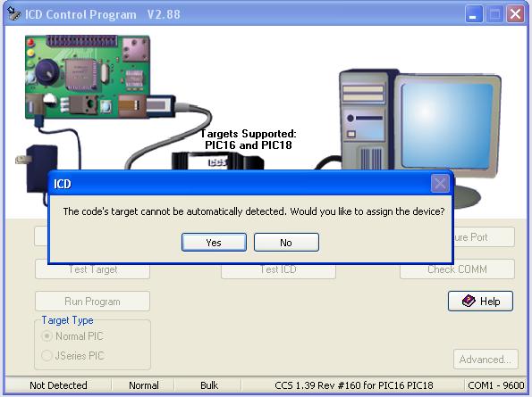

Здравейте!Наскоро си купих този програматор ICD-S40 и като пробвах да запиша първата си програма в контролера се появиха проблеми.Контролера е Pic12F509,а за софт ползвам ICD,който е в CCS-a.При опит да запиша програмата ми излиза съобщение(на снимката),че не може да се разпознае констролера,като натисна NO иска да ъпдейтва firmware,а ако натисна YES не става нищо.За захранване на програматора използвам адаптер с напрежение 13.6в.Къде може да е проблема?

Професорите PIC12xxx не могат да бъдат разпознавани от програматора, нямат протокола на обмен, който имат по-големите им събратя. Затова ти казва, че не може да го разпознае и те пита искаш ли да го зададеш като някакъв тип процесор. С ICD-Uxx & ICD-Sxx съм програмирал 12-ки и винаги е излизало това съобщение. Просто избираш типа на процесора, който ще програмираш и му даваш assign ( или нещо подобно беше )

А в тази програма къде се задава типа процесор,защото не намирам такова поле и съответно assign,може би друг софтуер трябва да използвам.

Цъкаш на Advanced. От там пробвай редетект ако не го хване пак (някои при мен ги хваща) го избираш от полето и цъкаш assign
