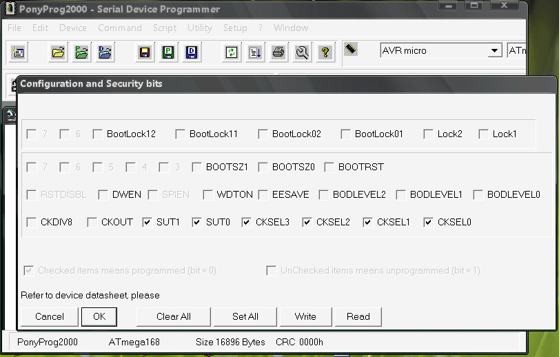

Здравейте,програмирах въпросния чип с готов "hex" файл и всичко мина нормално,но след това реших да му добавя външен кварц за генератора като поставих отметки на:CKSEL 0,1,2и3,и SUT 0 и 1.При тези настройки даде грешка по време на записа и вече не може да се чете и записва!Доста се рових в datasheet-а но така и не можах да оправя нещата.Сложил съм кварц 8мхц.Възможно ли е да се нулира контролера,или да се презапише по някакъв начин,или съм прецакал нещо?

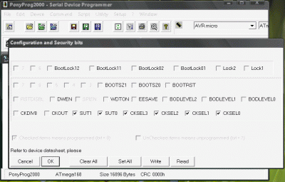

Никой ли не иска да помогне,накратко направих ето това:
Без да знам че отметката означава "0"(ако е вярно).т.е съм включил външен генератор,но на каква честота трябва да е?
Ползвам пони програматор на паралелен порт
2.gif [ 39.11 KiB | Прегледано 824 пъти ]

Справих се сам с помоща на външен генератор успях да въведа верните настройки и всичко е ок

сега ти виждам поста :) има нещо много яко - калкулатор на ФУСОВЕ
http://www.engbedded.com/cgi-bin/fc.cgi/
0 - та означава че е програмирана жицата
важното е че си се справил , аз имах проблем като сменя жиците за външен кристал и програ спира да ми чете чипа и се оказа че кристала е дефектирал
