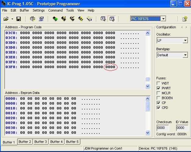

Здравейте,
смених процесора но при четенето му с ICprog-a на адрес 0х03FF нямаше нищо. Пускам ви е снимка да видите какво излиза при четенето. Този адрес #3FFF за който говорите, как мога да го прочета. Нещо съвсем се обърках вече. Имам и още един въпрос. Може ли калибриращата променлива на вътрешния генератор да е причина генератора да не работи или тя е само за определяне на точната тактова честота? Защото при мен нищо не тръгва затова си мисля че генератора не тръгва въобще.
IC-prog.JPG [ 68.63 KiB | Прегледано 2566 пъти ]

Мнения: 1638
Това прилича на картинка на заключен контролер.Направи му един bulk erase за да го изтриеш и при четене трябва да имаш 3FFF навсякъде.

Регистриран на: Чет Мар 01, 2007 7:33 pm
Мнения: 35
Абсолютно съм съгласен, и на мене на такъв ми прилича, обаче контролера е чисто нов, нищо не е записвано на него. Просто го сложих и го прочетох. Сега се сетих че може би ако някой от изводите не контактува добре май пак така ще показва ICprog-a. Ще взема да проверя спойките.
Сря Дек 19, 2007 11:02 pm
Мнения: 1718
Мнение Mmmm
GDTRON написа:
Нов контролер няма заключен.
Нещо криво има в твоя програматор !!!
Да не си го сложил на грешно място, виж къде се слага 12С509 и на негово място го ложи !!!
Чет Дек 20, 2007 12:08 am
Регистриран на: Пон Ное 26, 2007 11:34 pm
Мнения: 95
Местоположение: Видин
GDTRON написа:
По принцип ако не контактува ще се получи така както е на твоята снимка. Опитай просто да не слагаш чипа в програматора да видиш че същото ще илезе.
