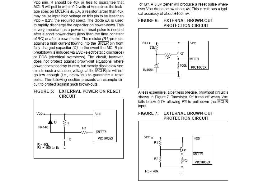

Предполагам че говориш за подобна схема . Коя е по добра тая с ценера ли ? Там пише че ценера трябва да е 3,3 V . за да резетне при 4V . За 84-та - тази стойност на ценера ли да оставя според теб ?Щото гледам че по спецификация чипа работи от 2-5V . И тея 100к ми се виждат много дали да не ги намаля на 10К ?Тази идея за запаметяването на различни места на запис , не се сещам как точно да я приложа , щото на мен ми трябва точно последната записана комбинация , а не по стара

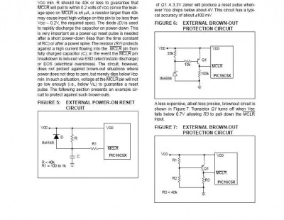

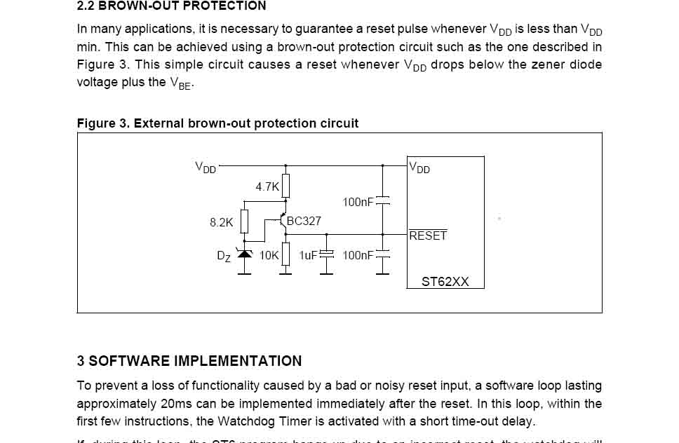

И тука една друга подобна намерих само дето е "окичена" с кондензатори . Тоя от 1mF ще задържа малко - тва няма ли да пречи ?
ЕЕ да не забравя да благодаря за отделеното време :D
2.jpg [ 70.4 KiB | Прегледано 1658 пъти ]
Пон Май 21, 2007 11:11 pm
Мнения: 433
Местоположение: Казанлък
Ползвай Микрочипското с ценера /щом го предлагат значи е най доброто за чипа и не сменяй стойностите на R /другото е за друг контролер STXXXXX мисли!!! мисли!!! :idea: какви са преходните процеси при запис в еепрома и отпадане на захранването и защо е необходимо до потвърден /валиден/ запис да имаш копие на друго място !! а как ще го реализираш си е твоя работа имаш глава на раменете потърси и в ерата на F84 за евентуално решение на този проблем и за последно недей да чакаш на готово всичко така само ще е в твоя вреда
