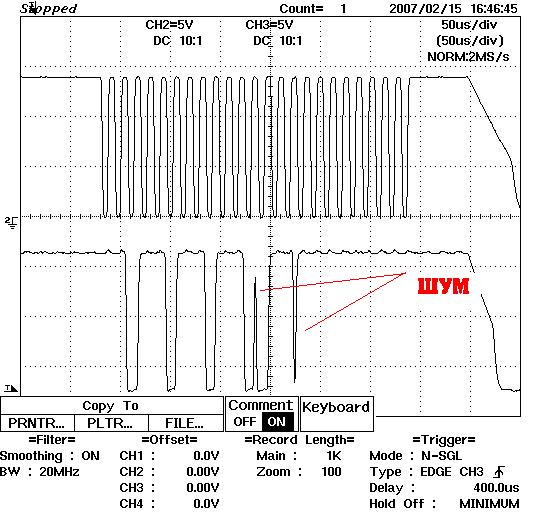

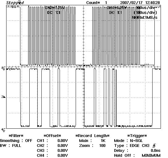

Ето и няколко осцилограми за да се визуализират сигналите :)
Коментар на файл: Сигнала който се изпраща - по добре се вижда
011.JPG [ 69.96 KiB | Прегледано 7220 пъти ]
012.JPG [ 64.12 KiB | Прегледано 7176 пъти ]

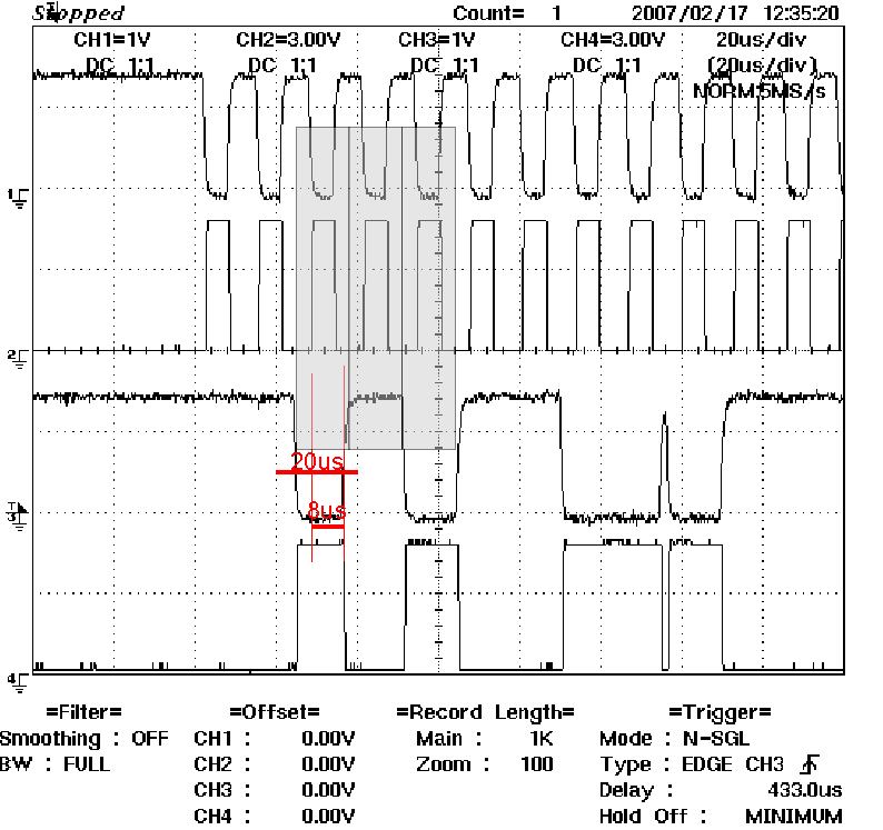

Коментар на файл: примерни измервания и изчисления,
Канал1 Clk - шублер
Канал2 Clk - след компаратор
Канал3 Data - шублер
Канал4 Data - след компаратор
Graphic1.jpg [ 803.69 KiB | Прегледано 7224 пъти ]

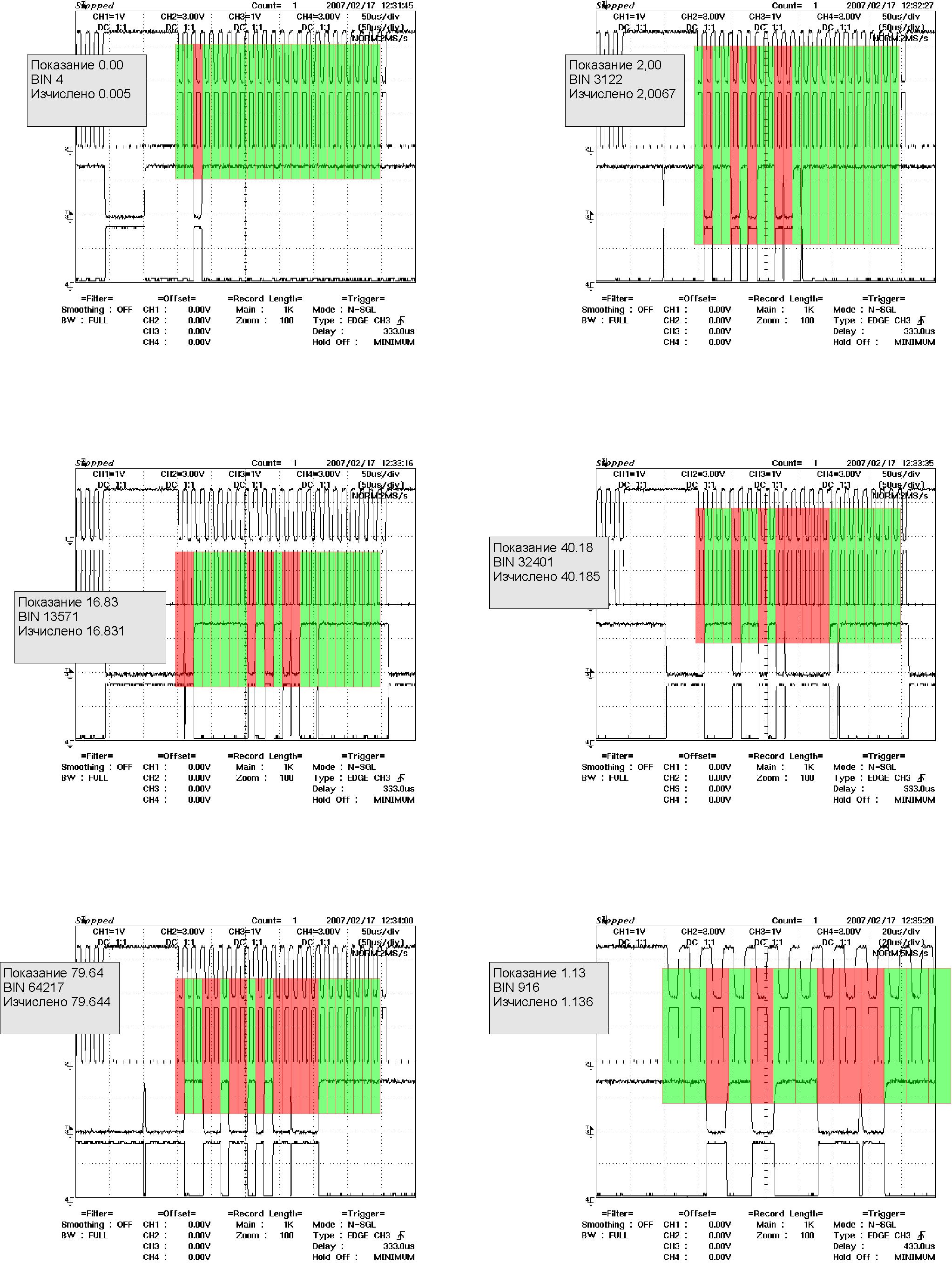

Това е неговия протокол:
"Даните се предават на 2*24бита с честота 90кHz (според данните, а според измерваният на моя 77k)Hz. Първите 24 бита са за абсолютната стойност, а вторите за относителната. Мен ме интересува относителната, т.е. тази която показва след като си натиснал "ZERO" и си измерил нещо. В началото и края на предаването има паузи от около 80мкс, а между двете поредици по 24бита - пауза около 160мкс."
Разбрал съм го вече. Само забравих да спомена че 1 бит отговаря на 1/20480 от инча ≈ 0,00124мм
Ето пример как става изчилсението:
Нека разгледаме последната картинка, която е за 1,13мм. червените правоъгълници отговарят на лог "1". Шублера изпраща първо наи-младшият бит. В случая изпратеното число е 001010011100000000000000, но тъй-като както казах пържо е наи - младшия бит, то в действителност числото е 1110010100 = 916. делим го на 20480 и умножаваме по 25,4 за да стане в мм=1,136. В ралния софтуер, най-вероятно ще игнорирам най-младшите 3 бита, тъй-като те не оказват реално влияние върху резултат, 1 бит е прибл. 0,001, а точноста на шублера е 0,01, така че ще раделя на 8 цялото число и ще стане по-лесно. Също така моят шублер е до 150мм => 120945 максимално прието число. Т.е 17бит, като го разделя на 8 ще го събера в 8битови клетки.

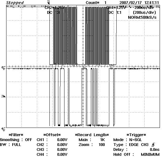

А относно филтрирането. Ако погледнете осцилограмата: това е шум или смущения. Най вероятно щото китайците са го правили. Не е само при мен проблема, а и друга хора които са се занимавали го споменават. Ако случйно ти се падне да прочетеш цифровия сигнал точно в него момент - ще прочетеш грешно.
021.JPG [ 71.83 KiB | Прегледано 7166 пъти ]

GTN, това не ми се струва да е шум, а някакъв проблем при компаратора - стръмност на фронтове, разлики в нива или нещо такова.
гледам от картинката, че е един период на сигнала е 12-15us, а стръмносста на фронта е няколко us? можеш ли да щракнеш една по-разгъната картинка.
какъв ти е компаратора?
Нед Фев 18, 2007 1:32 pm
Регистриран на: Пет Яну 26, 2007 5:05 pm
Мнения: 310
Местоположение: из България
Към ДедоБоре:
Използвам компаратор ЛМ393. Извинявам се за грешката, постал съм снимка без компаратор, директно на шублера сигнала. Сега се поправям :) Каналите които са след компаратора са 2ри и 4ти.
По мои сметки имам 8мкс.
