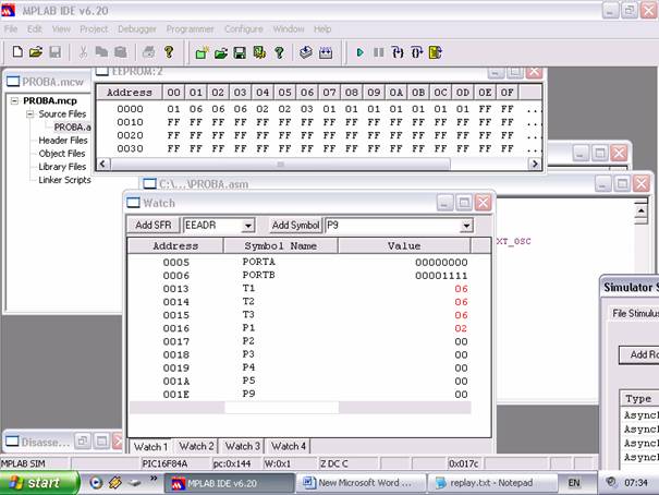

(16ф84А & mplab). Направена от мен програмка при симулация работи както трябва , обаче когато я кача на PIC-а нещо куца на едно място.В част от програмата за обслужване на прекъсванията трябва да се извърши запис в EEPROM , ама нищо не става. Докато при симулация като наблюдавам EEPROM всичко се записва както и където трябва
Значи ето и кода който съм вкарал :

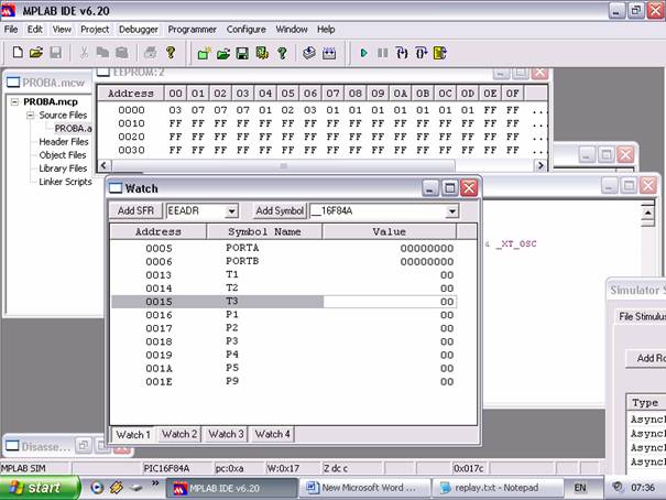

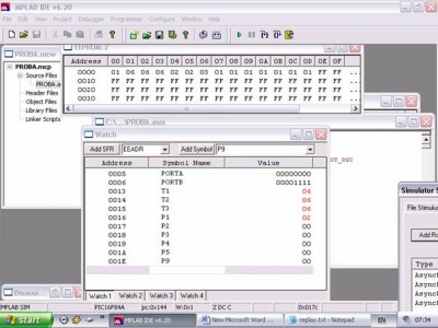

т.е. трябва в първата клетка да се запише "1" , да ама не става.
първоначално в първата клетка е записано числото "3" :
ORG H'2100'
DE D'3',D'7',D'7',D'7',D'1',D'2',D'3',D'1',D'1',D'1',D'1',D'1',D'1',D'1'
(използвани при първоначално четене и TABLE_READ)
числото 3 си остава след записа в паметта.
Дайте един акъл къде греша !?
пак ще повторя при симулация всичко се записва правилно в паметта.

Записването става последователно за всяка стойност при всяко натискане на "enter" (portb,3)
като избора на адрес зависи от променливата III която се увеличава при всяко излизане от
WRITE_EEPROM. Стойността от първия адрес 00 определя колко от клетките от 01 до 0С да се направи промяна(като преминаването на първите 3 е задължителна) , примерно
ако в адрес 00 се запише 1 следва : (+4 )
от Int_service ще се излезе когато се запишат стойности в : t1,t2,t3 ,p1 (чрез етикета END_CYCLE)
тоест се натисне 5 пъти ''enter''
ако в адрес 00 се запише 3 следва : (+4)
от Int_service ще се излезе когато се запишат стойности в : t1,t2,t3 ,p1,p2,p3
тоест се натисне 7 пъти ''enter''
това е логиката която искам да се извърши при запис в паметта . при симулация всичко е наред , наблюдавам ЕЕПРОМ-а , променливите t1,t2,t3,p1,p2.....p9 всичко си се записва , но като го вкарам в пика не се извършва никаква промяна
sled_obrabotka.jpg [ 48.13 KiB | Прегледано 1955 пъти ]
clip_image002.jpg [ 49.24 KiB | Прегледано 1938 пъти ]

показал съм пример прикойто се зареждат стойностите :
1 ,6 ,6, 6,2
записът в първия адрес (1) определя колко подред стойности ще се запишат 1 + 4
