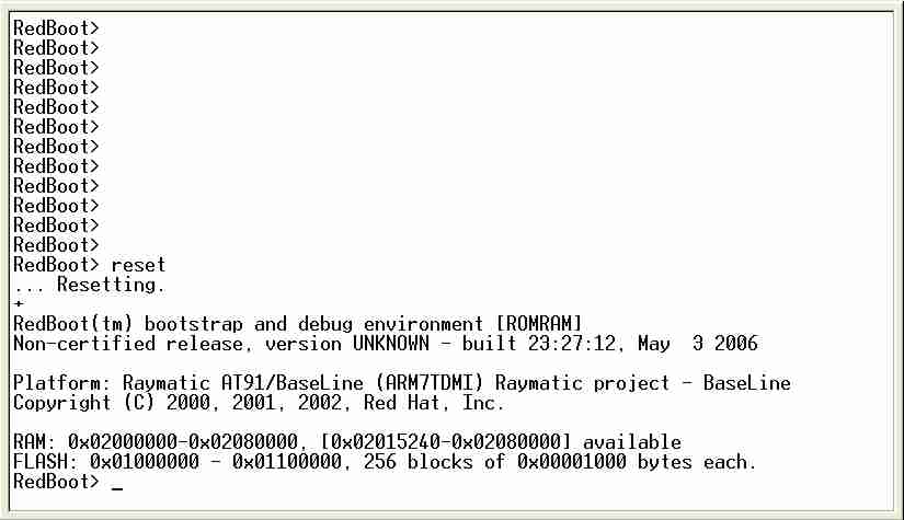

До сега, успях да портна RebBoot и сега чета kak e s uCLinuxa

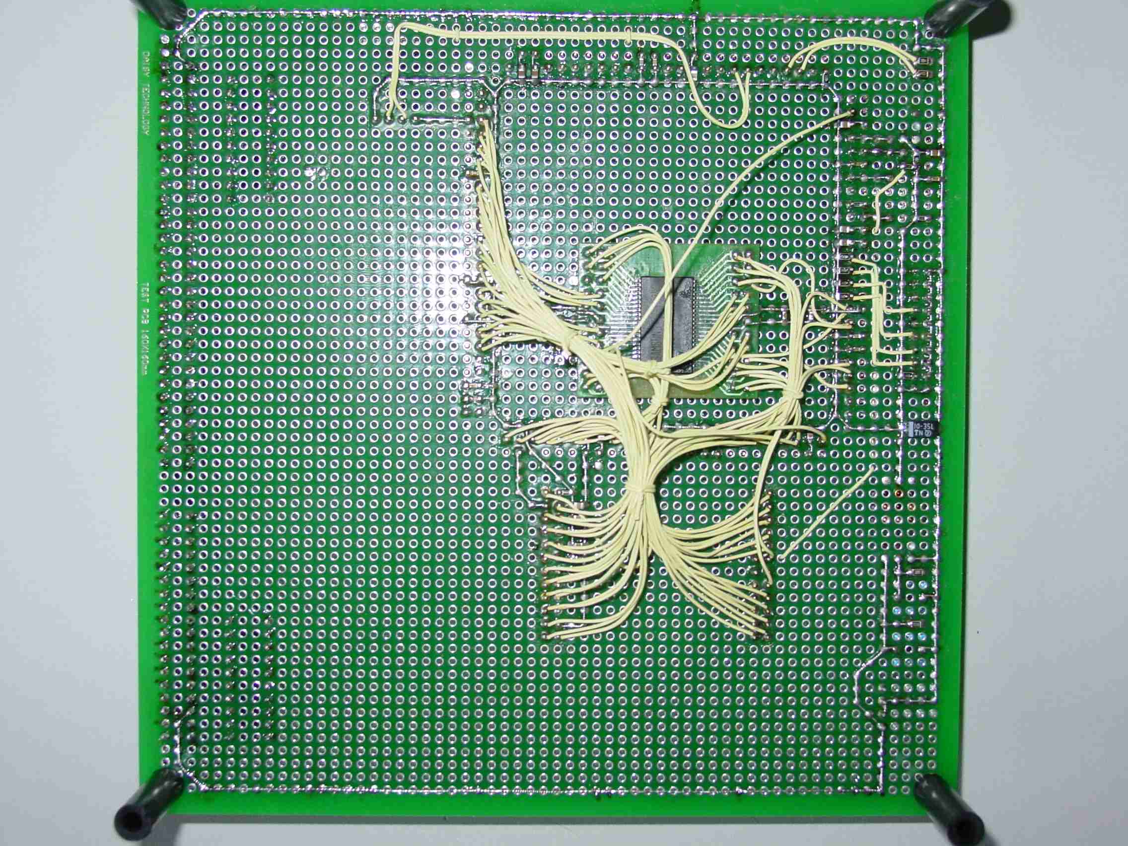

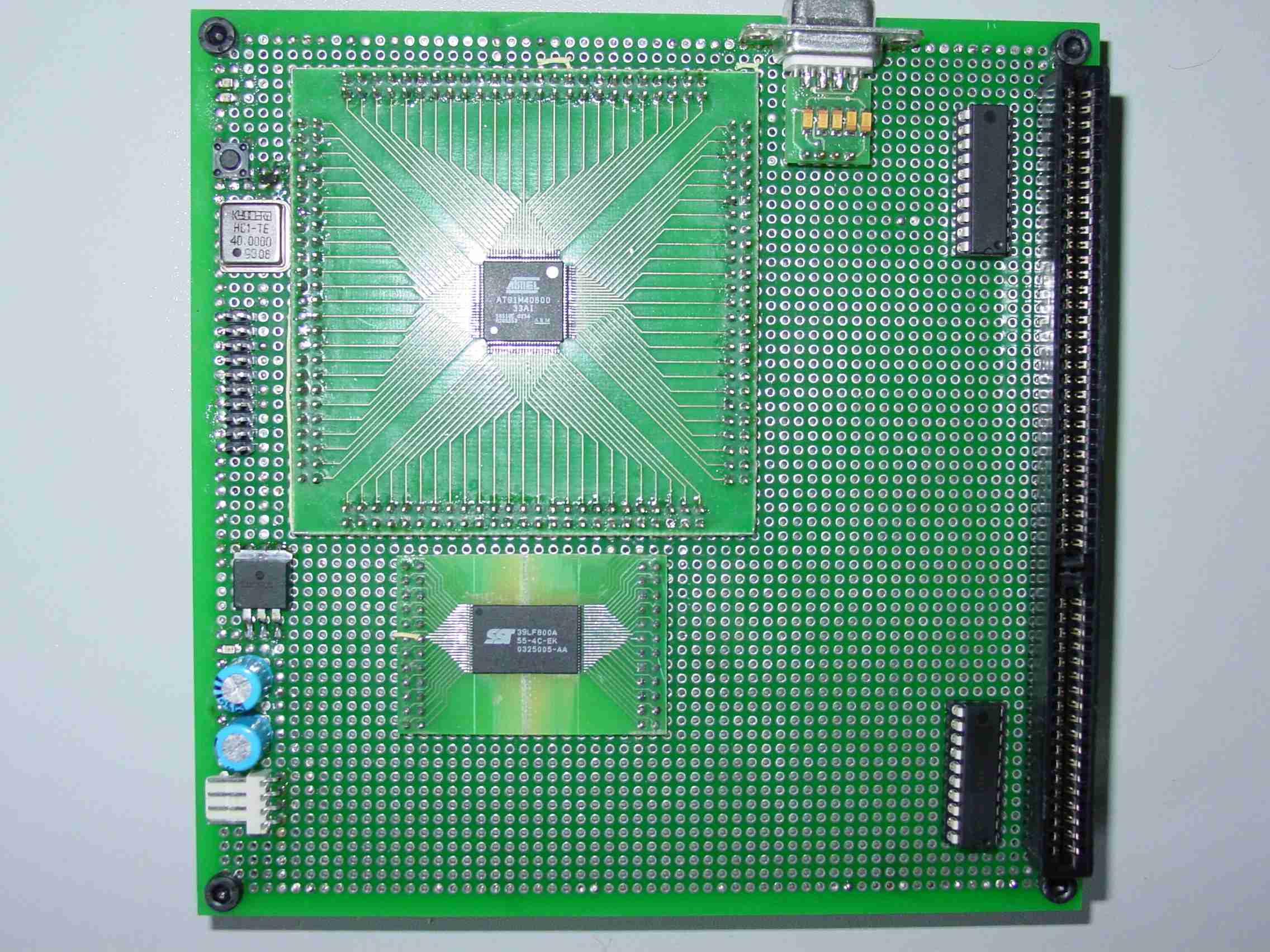

А това е платката.
console.jpg [ 29.58 KiB | Прегледано 2992 пъти ]
top.jpg [ 266.22 KiB | Прегледано 3005 пъти ]
bottom.jpg [ 316.46 KiB | Прегледано 2995 пъти ]

fittila платката ти ме кефи :) На каква честота бачка RAM-a? Дано успееш да пуснеш uClinuxa, въпреки че при толкова малко RAM и ROM съм малко скептичен. ucLinux-a който аз съм пускал се разкомпресира в RAM както обясниха по горе колегите, създава си RAM disk и оттам бачка- но аз съм с SDRAM и там обемите са други.
Реално след като си подкрал boot manger, трябвя да прекомпилраш uClinuxa, за твоя борд съобразно твойта система. Успех.
Пет Май 05, 2006 9:11 pm
Мнения: 534
Ами без wait states и никакво изчакване след това.
Абе нещо станаха много дълги "пистите" :D и се притеснявам от отразени сигнали,
сега слагам RTL8019AS и май ще станат още по-дълги, ако се появят отражения ще съгласувам някак си :) .
