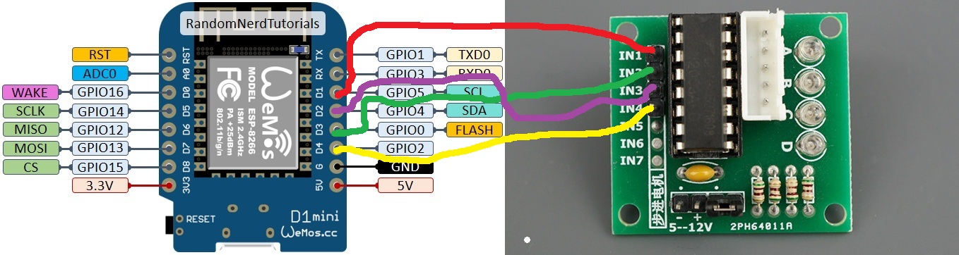

Мнение Re: Stepper motor 28BYJ-48 помощ
Така е свързан мотора
Заработи, проблема беше, че трябва да захраня с 5v esp8266 и с други 5v трябва да захраня ULN2003.
Защо така се получава и няма как да използвам едно захранване от 5v и за двете платки?
Какво мога да направя за да ползвам едно захранване?

ми нещо си объркал
ULN2003 са N дарлингтън транзистори, демек ти трябват ~1.2V да ги отпушиш
ESPxxxx на 3.3v трябва да може да ги отпушва...
второто ( силовото, колкото и да е ... до 50V ) напрежение ти трябва за мотора...
