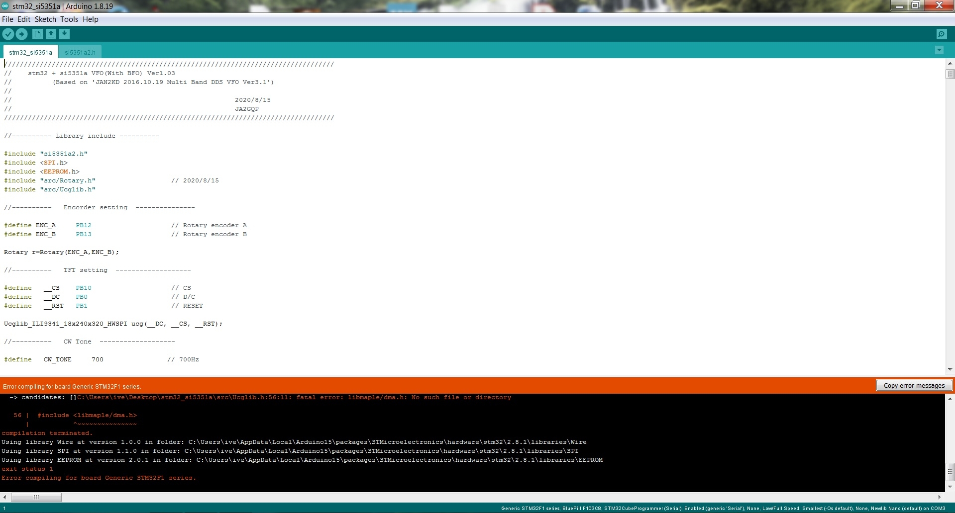

За целта си купих един блуепилл борд stm32F103c8t6, един енкодер като дадения, една платчица със si5351a и дисплей. До тук добре, инсталирах си Arduino 1.8 за вин7 с какъвто съм. Отворих проекта но при опита ми да го компилирам и запиша дава грешки. Странни за мен понеже казва, че липсва дадена библиотека, файл с дадено име апък те са там. Качвам в архив проекта от японеца. Ако може някой дето разбира да го види и ми каже какъв е проблема. Опитах се също да изработя бинарен файл като запомних проекта на друго място и от съответното меню дадох да създаде такъв файл. Понеже съм със стлинк програматор и един бин файл мога да го заредя с него. Но стига до същите грешки. Не съм на ти с програмирането и ми е трудно да разбера къде е проблема.

До колкото се вижда нямаш libmaple/dma.h
Би трябвало папката libmaple да бъде в src директорията, под директория libmaple. Може би не си инсталирал всичко свързано с това ucglib.h
От скромния си опит бих ти препоръчал да опиташ да правиш собствени библиотеки, вместо да ползваш готови. Малко е ошашавено докато се ориентира човек, но има добри туториали в Интернет, особено ако потърсиш в платените сайтове като Удеми.

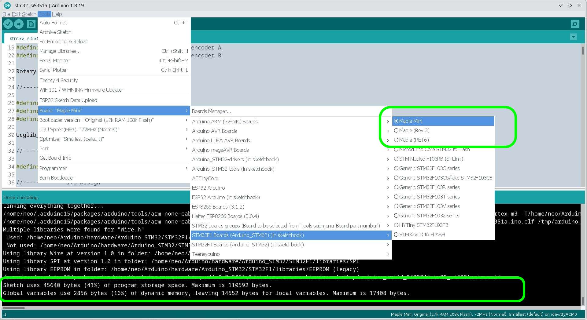

Проектът се компилира без грешки. Използваната библиотека libmaple е предназначена за STM32F103 Maple вариантите, за това избираш някой от тях (виж картинаката - компилацията работи и за 3-те!). Може да се приеме, че BluеPill и Maple са еднакви, но това зависи от настроението на конкретния китаец. Провери дали изпозваните пиновете са съответните на твоя BluePill board. Успех!
20240927_090148.jpg [ 225.46 KiB | Прегледано 4102 пъти ]

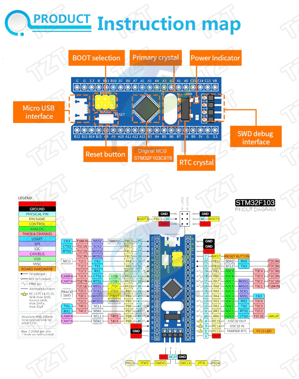

Провери пак пиновете от схемата дали съответстват на тези, които са зададени в сорса 'stm32_si5351a.ino' и как си ги свързал към BulePill-a:
STM32-pinout-1.jpg [ 716.3 KiB | Прегледано 3885 пъти ]
Дай някоя картинка на платките и как са свързани...

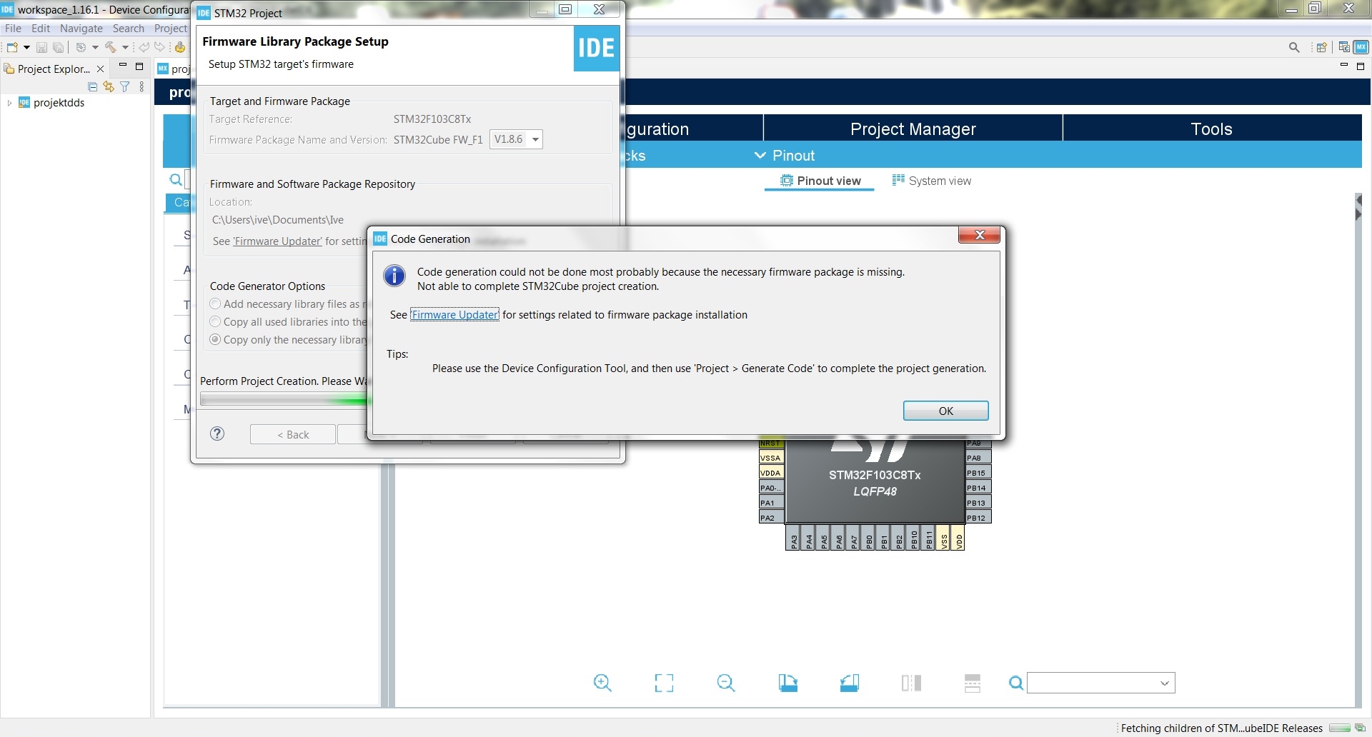

Добре, реших да се занимая със кубеид програмата и да изпробвам моята платка с различни елементарни проекти. До тук добре но след десет опита да подкарам нов проект стигам до това.
Problem cubeid.jpg [ 373.49 KiB | Прегледано 3700 пъти ]
Гледах видеа в тубата. Пробвах какво ли не, изтрих и си инсталирах последните версии на кубемх и кубеид и неще и неще. Указвам си чипа с който ще работя тръгва да си зарежда и на края греда. Не мога да разбера какво му липсва, защо дава липсваща база данни? Да не би да не може да се създава нов проект в ид без да има такъв в кубето....??? За какъв фирмуер говори, аз нямам свързан програматор и ли модул на този етап. Когато зареждам програмите от опция ъпдейт казва че няма нови ъпдейти уж всичко е ъпдейтнато.
Денят е прекрасен, забеляза ли го.
Съб Окт 05, 2024 11:39 am
Мнения: 2292
Мнение Re: stm32F103c8t6 si5351a VFO (with BFO)
То си пише - няма библиотеката за конкретния контролер(firmware package). Когато прави проекта не те ли пита да смъкваш нещо от мрежата?
