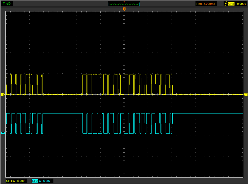

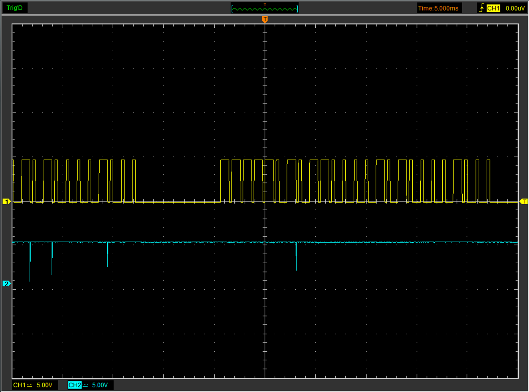

Опитвам се да направя обикновен повторител на цифров сигнал, базиран на външно прекъсване. Сигнала влиза на INT0 пина и излиза на пин 0 на PORTC.
Ето кода:
ISR(INT0_vect) {
   if (edge_trigger == EDGE_FALLING) {
      edge_trigger = EDGE_RISING;
      PORTC = 0;
   else {
      edge_trigger = EDGE_FALLING;
      PORTC = 1;
   EICRA = edge_trigger;
Резултата е ето този:

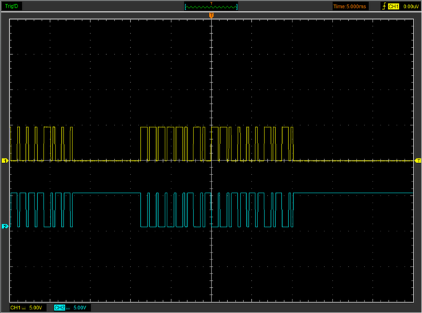

Ако, обаче, инвертирам сигнала, тоест този код:
ISR(INT0_vect) {
PORTC = 1;
else {
PORTC = 0;
Всичко работи идеално:
2021-10-31 12_14_43.png [ 58.83 KiB | Прегледано 5603 пъти ]
Някой в състояние ли е да обясни какво се случва?
