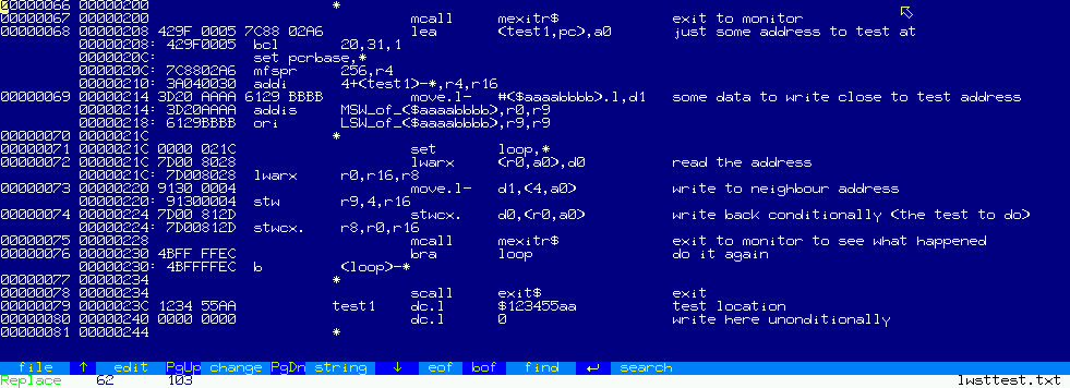

Кое power ядро това? То си е неработене както го описваш. Имам под ръка G2LE ядро, не съм хващал подобно нещо и с предишното, но не съм и търсил.
Помня, че E6 ядрото им имаше някакво безумие, lwarx/stwcx според errata-та можеше да накара машината да увисне ако кодът забрави stwcx...
(За непознаващите power, тия инструкции са *user level*..... на времето това ме отказа от това ядро, инак му се облизвах преди 10-15 години).

Изтествах моето, работи според очакванията. По спомен писането няма особено значение къде е за да развали lwarx резервацията,
тествах го на съседния .l адрес. Очевидно адресът трябва да е в системната памет, ако минава през разни PCI-щини и подобни
няма как да работи. Обаче в твоето MCU трябва да си работи в RAM-а, не ми е ясно какво са си мислели, че правят.
Не съм има контакт с това баш ядро ама то това както спомена по-горе е общовалидно, чак ме накара да тествам това
с което живея в момента...
lwsttest.gif [ 13.79 KiB | Прегледано 6040 пъти ]
