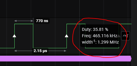

Пробвах с while(i--) и махнах delay32().
Честотата се покачи почти двойно и все още работи, но все още има място за работа - clock low фазата е почти два пъти по-дълга от clock high. Затова мисля да пробвам с асембли и left shift through carry. Не си спомням много добре как ставаше, останал ми е само спомен, че може - затова питам.
