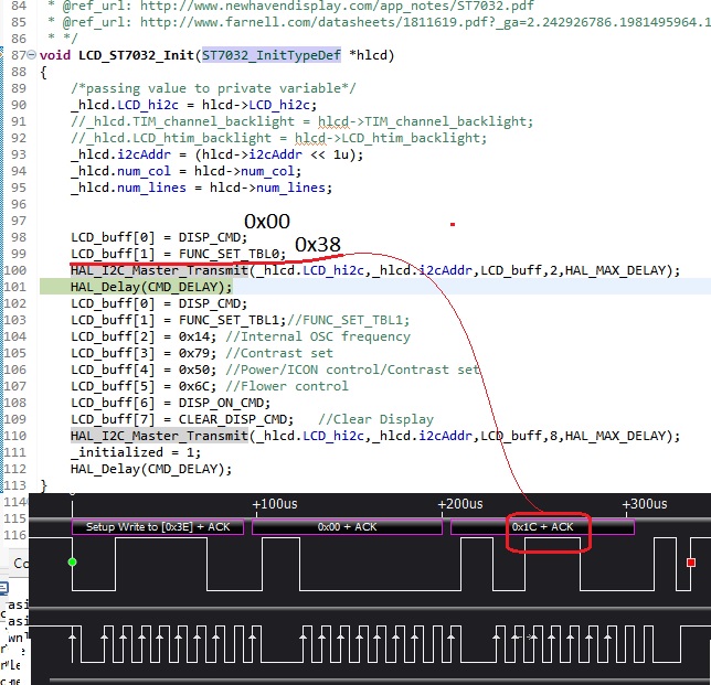

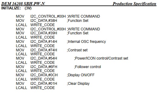

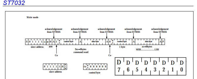

I2C LCD 16x2 (dem16208) търся документация, или някой да каже какво значи тая последователност, която е пльокната в pdf на ТМЕ (картинката).
Като сканирам I2C виждам, че индикацията връща акнолидж от адрес 0x3Е и въообще не ми е ясно как адресират и управляват в примера на картинката.

Ами прочети си документацията на контролера (ST7032 в I2C режим) и потърси примери в нета. 0x3Е е слейв адреса и щом ти отговаря, значи дисплея си е жив и си чака командите. :)

От времето, като работех на асемблер, не съм ползвал I2C и явно пропускам още нещо.
Разбира се, изтеглих от "гита", но гледам, че по интерфейса трябва да изпратя 0x38, а на шината се чете 0x1C.
Може да е всичко - от лошо инициализиран I2C, до кофти настройка на логическия анализатор (не, че има някакви настройки за I2C :) в тоя логически анализатор )

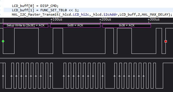

Да допълня горния пост - реших да шифтна на ляво байта и взе че стана.
Очевидно има проблем, за сега не ми е ясно как да го търся

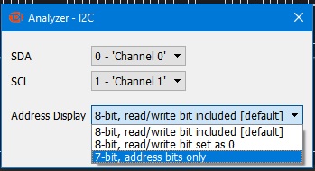

Настройка на ЛА - дали бита за R/W да се чете към адреса или не. Тоест, 7 или 8 бита адрес.

Не ми е ясно за бита R/W, моля пояснете :) - в документацията пише 7 бита адрес и R/W . Настройките на анализатора са следните (картинка). Което и да избера от първите две тези 3 байта са едни и същи.

То има малко двусмислие поначало - в адресния байт, производителя ти дава адрес 040h, ама се знае че трябва да се шифтне наляво , когато правиш битбанг си е задължително :-) .
Та може и да съм те заблудил неволно. и анализаторът да интерпретира вярно адреса.
При трите опции - еднакво число ли показва за адрес?
Както и да е, това не обяснява защо третия байт се показва шифтнат И в противоречие с графичната информация.
Третият байт не е адрес, и анализаторът няма начин да знае друго е.
Аз бих вярвал на графичната част, може да ти е куц анализаторът.
