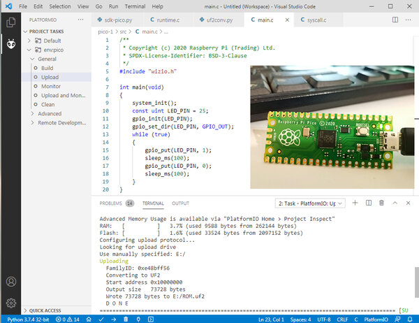

Мигаааа :D
pio.jpg [ 455.55 KiB | Прегледано 7644 пъти ]

TheWizard написа:
Мигаааа :D
Браво! Може ли атачнеш асемблера от компилацията?
