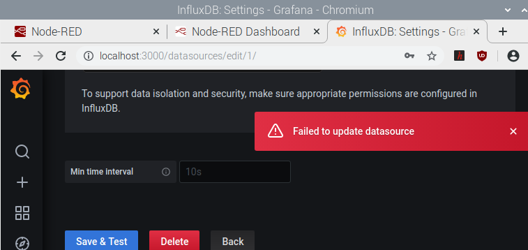

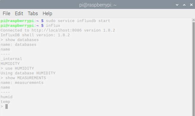

Здравейте, опитвам се да свържа NR + influxdb + grafana (с цел съхраняване на сензорни данни), но когато стигна до настройкките Data Sources на grafana, излиза този проблем. Мисля, че изпълних всички изисквания, като URL, потребител, парола и т.н.
Някакви идеи?

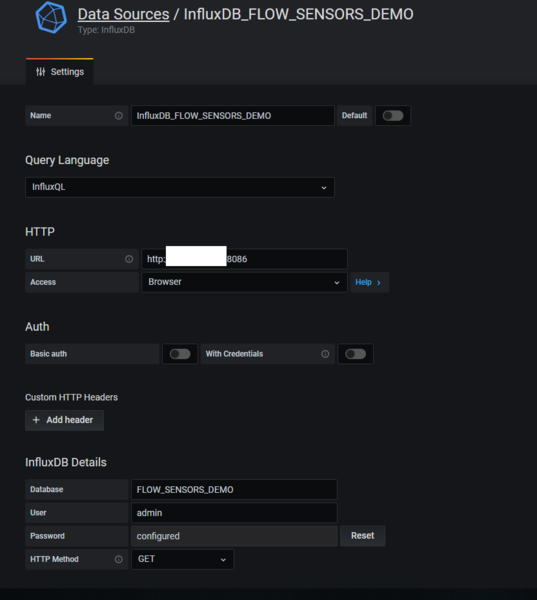

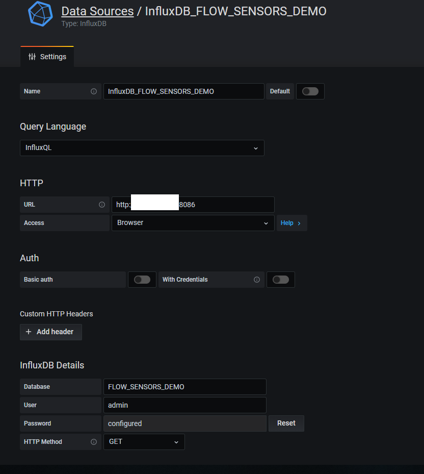

Снапшот на работеща конфигурация:

Справих се с нещата, проблемът беше в базада данни. Забехязах, че Grafana може да генерира API ключове. Можем ли тези ключове да ги използваме за да защитим данните, които изпращаме от InfluxDB до Grafana ? Нещо като това : https://devconnected.com/how-to-create- ... i-methods/
