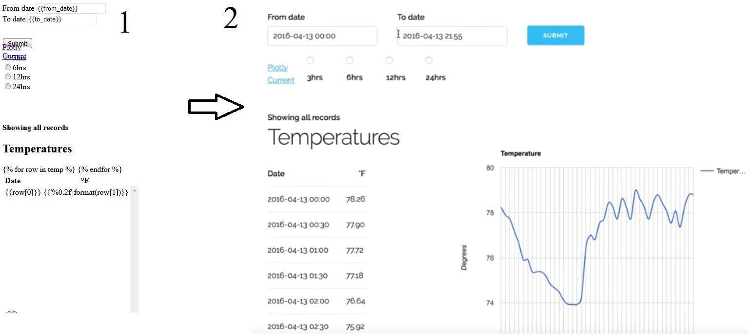

Здравейте, работя по този html файл, но когато го пусна в уеб браузъра (с инсталиран NGINX), го виждам като снимка част 1, но трябва да е като на снимка, част 2. Някаква помощ?

Това, което виждаш е някакъв шаблон. В него на местата с къдрави скоби нещо трябва да постави текущите стойности. Явно това нещо не е активно и уеб сървъра сервира шаблона като статичен файл. Също липсват стиловете (css).

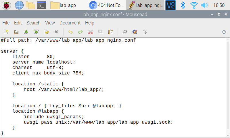

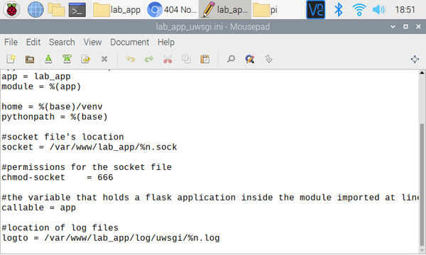

Имаш ли Flask? Нещо не е инсталирано или ако е инсталирано не е настроено уеб сървъра за го ползва. Виж тези конфигурационни файлове:
lab_app/lab_app_nginx.conf
lab_app/lab_app_uwsgi.ini

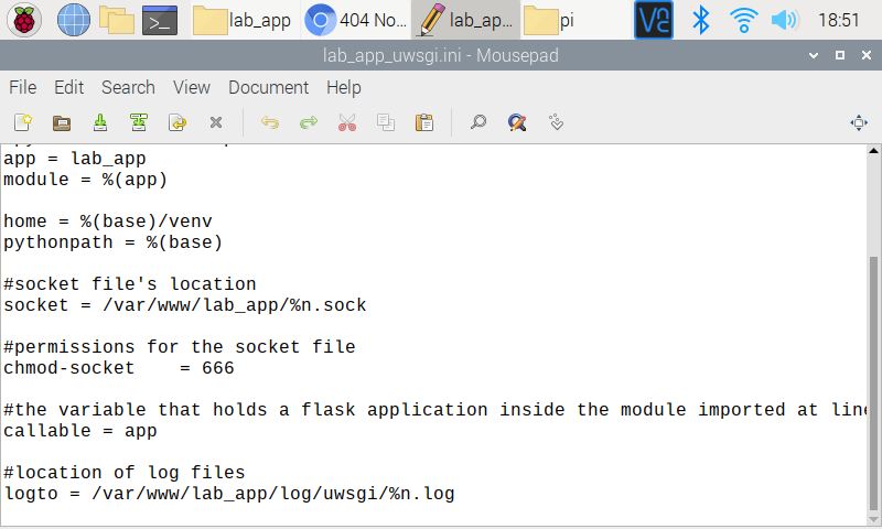

Имам Flask. Как да настроя уеб сървъра да ползва файловете? На тези файлове им смених roots само, (пак заредих уеб сървъра, но нямаше разлика) друго не се сещам дали трябва да пипам по тях.

А къде се намират? Тоя nginx сигурно по подразбиране си търси конфигурацията някъде из /etc, трябва файла там да го сложиш. За тест може да спреш nginx и да го стартираш ръчно от конзолата и да укажеш пътя до конф файла който да ползва. nginx -c /your/path/to/lab_app_nginx.conf

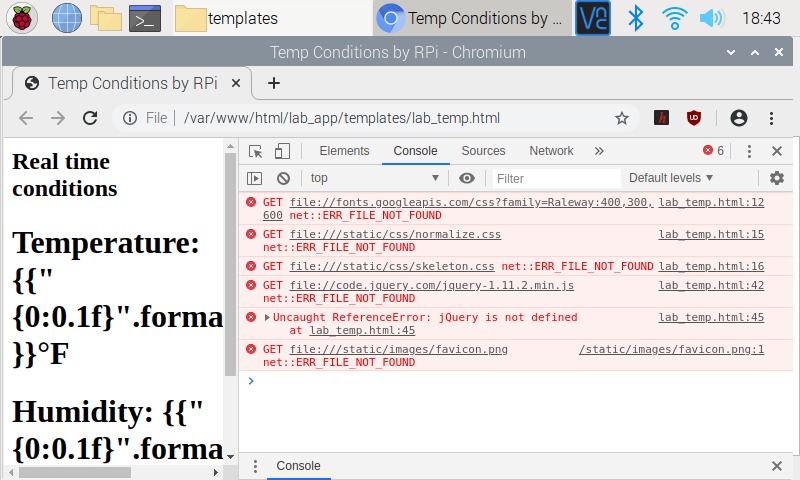

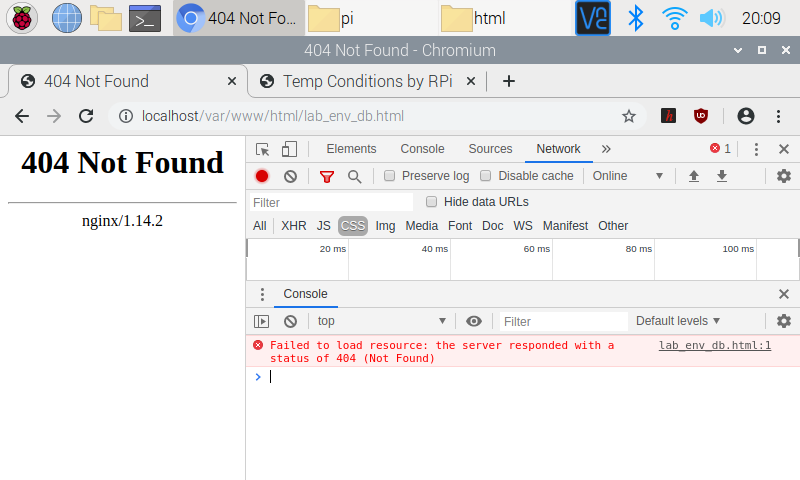

Проверих за грешки с F12 И ми излезе това.

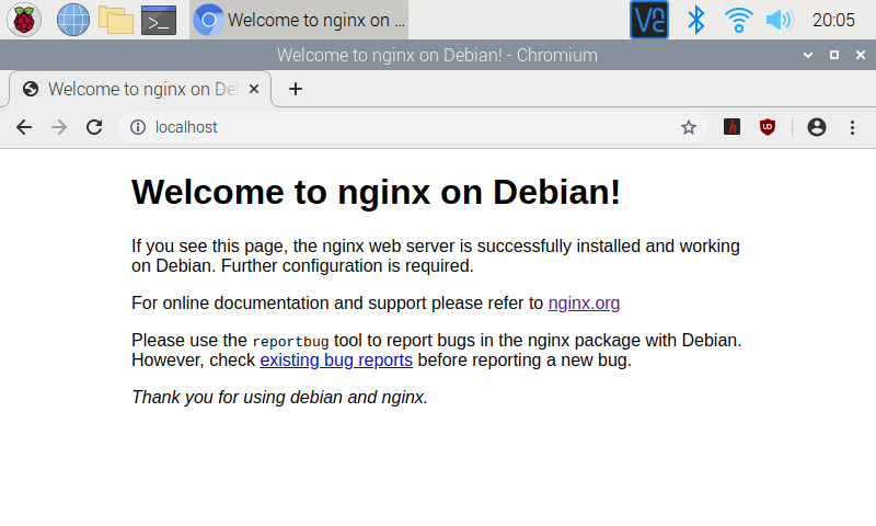

На
http://localhost
какво ти показва браузъра? Така както си отваряш страницата с браузъра е тотално грешно. Не е целта да отвориш темплейта а да достъпиш сървъра, който да изпълни питонските скриптове и да ти генерира хтмл, който да видиш в браузъра.
Ако на локалхост нищо не се отваря - ще трябва да мъчиш да стартираш nginx-a с правилната конфигурация.

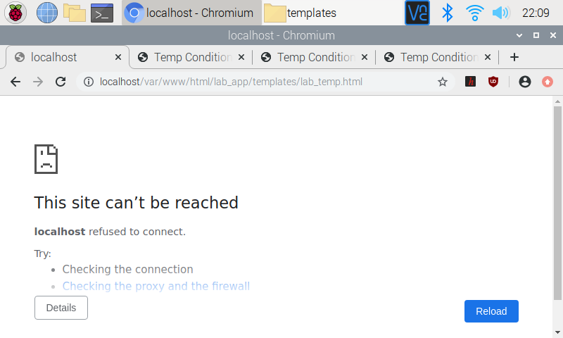

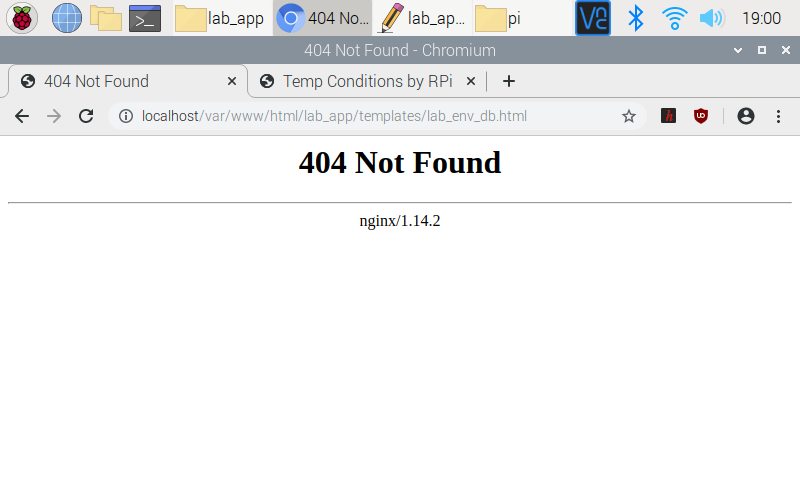

Ето какво получавам от localhost
Ето какво получавам когато зареждам файловета през localhost
2020-05-22-200523_800x480_scrot.png [ 63.33 KiB | Прегледано 8316 пъти ]
2020-05-22-200908_800x480_scrot.png [ 61.95 KiB | Прегледано 8316 пъти ]
