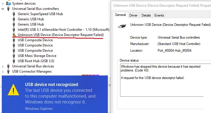

През Cube създавам тестов проект за 32F412.
Ползвам малка тестова платчица, на която са включени само четирите сигнала на usb.
Инсталирал съм ST драйвера от сайта им - имат версия за Win7 и Win8. Win8 драйверът се инсталира на Win10.
В девайс менъджера се вижда:
Windows has stopped this device because it has reported problems. (Code 43)
A request for the USB device descriptor failed.
Поствам и картинка.
Някакви предложения на къде да търся проблема?

Каква е платката?

Платката е потребителска.
Не бях указал точната честота на кварца и честотата на usb в процесора се смяташе грешно.
Като ги оправих си тръгна.
