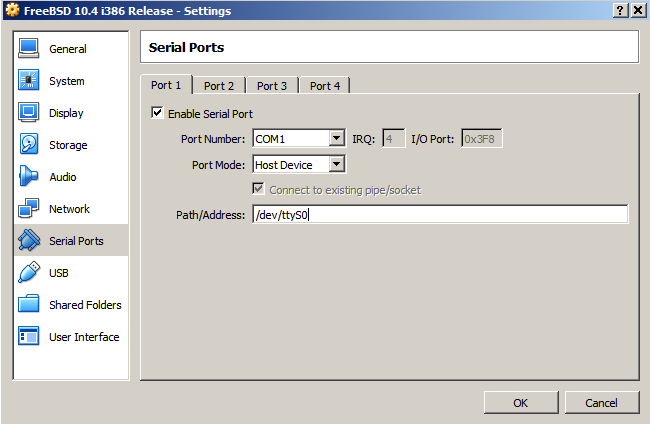

ПС: на виртуалката делегираш съответния СОМ порт да е транслиран към виртуалката, а не към хоста
VirtualBox Shared serial port.PNG [ 25.9 KiB | Прегледано 6559 пъти ]
